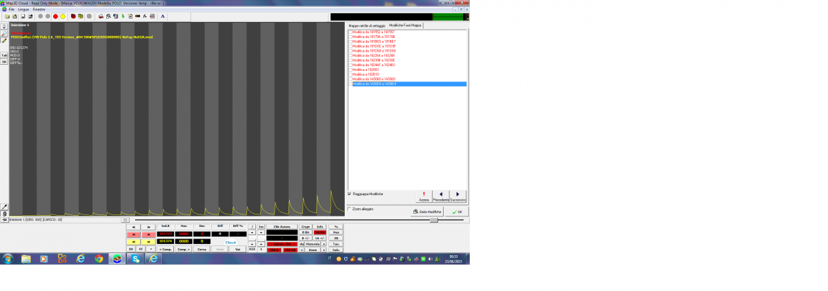

ghironfa, ti consiglio di postare il file egroff cosi vediamo cosa hai disabilitato e capire il perchè l'auto non rigenera. Ho tutto in mano sulle pcr2.1 quindi se ti interessa posso valutare cosa è stato fatto sul tuo file modificato. Nelle curve di gestione apertura/chiusura della valvola, 2 sono la gestione della valvola in rigenerazione. Se le porti a valore 0 ti assicuro che il dpf non rigenera. Spero aver fatto cosa gradita. Buon lavoro.
