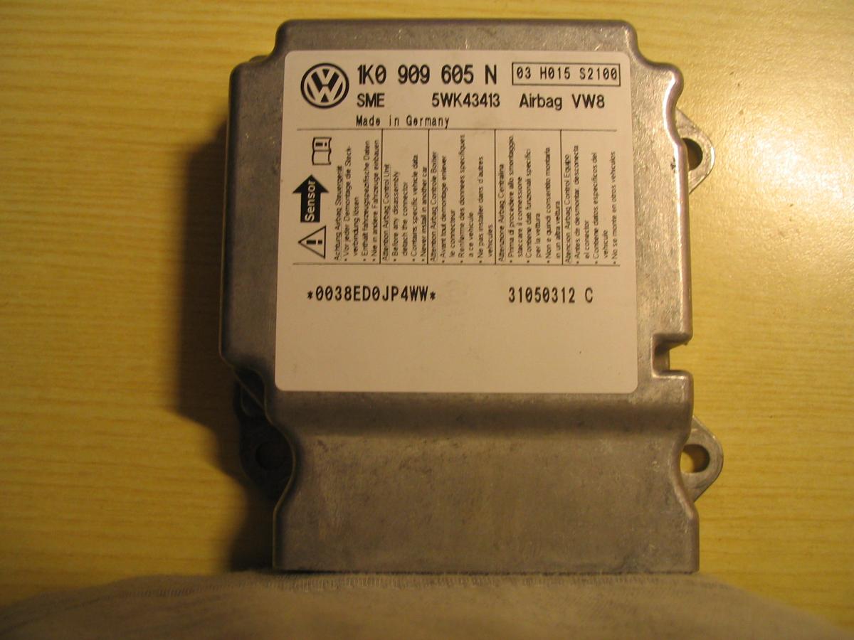

Ciao Raffaello colgo l'occasione del post che hai iniziato per dirti che io ci ho provato con una centralina airbag di una golf 5, praticamente collegata al banco al vcds,
1 letto e cancellato i dtc (uno dei dtc era "Crash Data"),
2 riletto i dtc, ("Crash Data" non c'era più),
3 spenta e riaccesa la centralina, riletto i dtc e Crash Data non è più apparso
chiaramente sono rimasti tutti i dtc relativi a ciò che la centralina non trova
ho cancellato il crash? non so!! se qualche esperto vuole dire qualcosa sono tutt'orecchie,
allego la foto della centralina e il log del vcds, scusate se è lungo

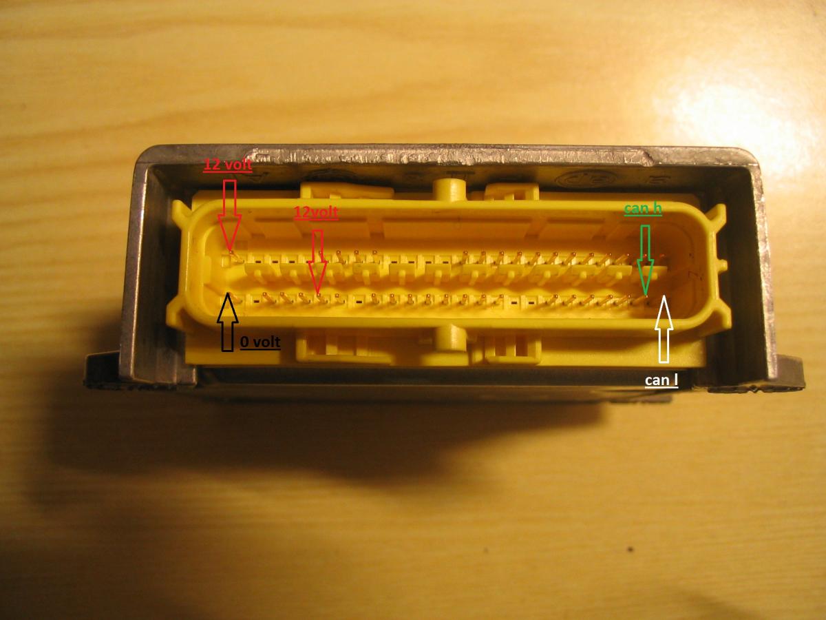

le connessioni le ho prese da elsawin
