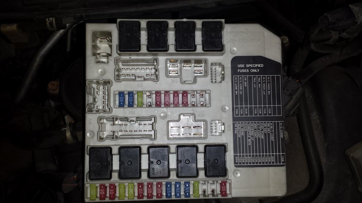

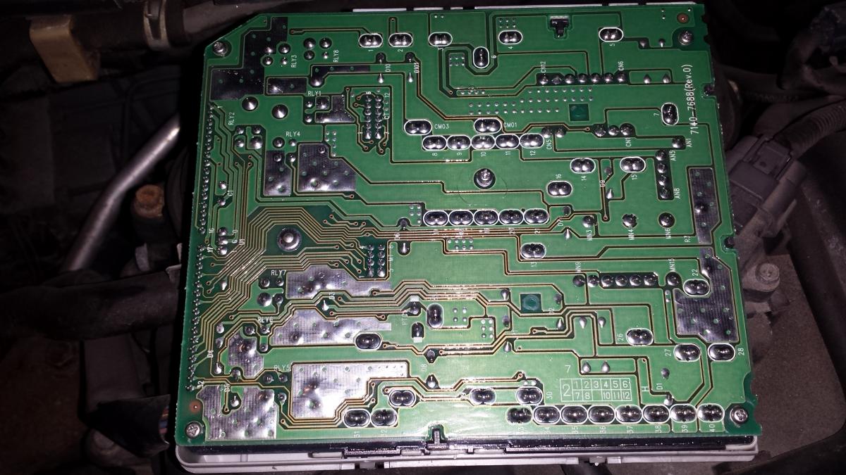

ho smontato na centralina  multifunzione(tipo UCH BSI) di una nissan micra K12 1.2 benzina 2003.
Si trova sotto il faro anterione sinistro.
Ho notato che c´é una platina, ed é tutto incollato.
Siccome é rotta, e guardando allo sfascio si trovano da 40 a 60€ vorrei sapere se ne prendo una usata la posso montare e  farla funzionare o clonarla ?
Se qualcuno l ha giá fatta o mi potrebbe dare una diritta di come posso fare economicamente possibile.
Non riesco ad andare neanche in diagnosi ecu motore, proprio perché non viene alimentata per bene tramite la piattaforma con i relais.
post-27646-0-25085500-1434631089_thumb.j
post-27646-0-45198800-1434631094_thumb.j
potrei dire che la puoi montare sensa nessun accogimento. il modulo dell'immo è interno alla macchina, dovrebbe essere come i moduli vano motore group renault.
se hai la possibiltà prova........
