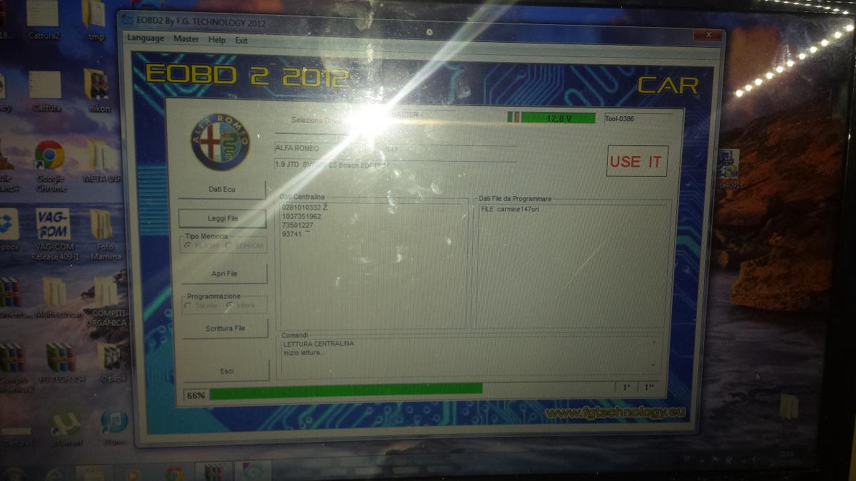

Ragazzi scusatemi se apro una piccola parentesi.. io ho un galletto v54.. e l'altra sera ho fatto la mia prima lettura.. via presa obd quindi in seriale.. allego la foto.. di come ho fatto la lettura.. ho collegato il galletto alla presa obd e al pc,e collegato l alimentatore del gallo alla presa elettrica.. leggendo questo post mi è venuto un dubbio.. per "leggere in tricore" cosa intendete? Poi ho visto che quando leggeva la mia ecu sotto c'erano 2 voci.. 1 flash e 1 eprom.. ma in automatico mi seleziona Flash.. e corretto? Grazie in anticipo
Alfa 147 1.9 jtd 115cv edc15c7
ma che io sappia quando leggi da obd......non devi collegare anche l alimentatore del gallo.....forse è meglio un mantenitore alla bat della macchina.....
il tricore è il nuovo processore che montano le nuove ecu.....e il manuale illustra solo come collegarsi per leggere e scrivere....perchè vanno fatte al banco....anche se ho visto che molti programmatori stanno aggiornando i protocolli per bypassarle e lavorare da obd
ahh..ho capito grazie per l'info ;) .. ma quindi non c'è bisogno di collegare l'alimentatore del gallo via seriale?? io pensavo di si..
No serve solo in bdm.
