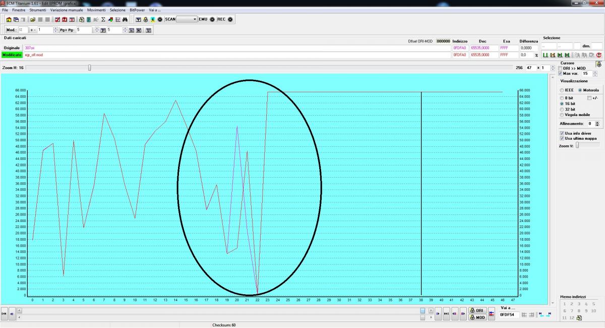

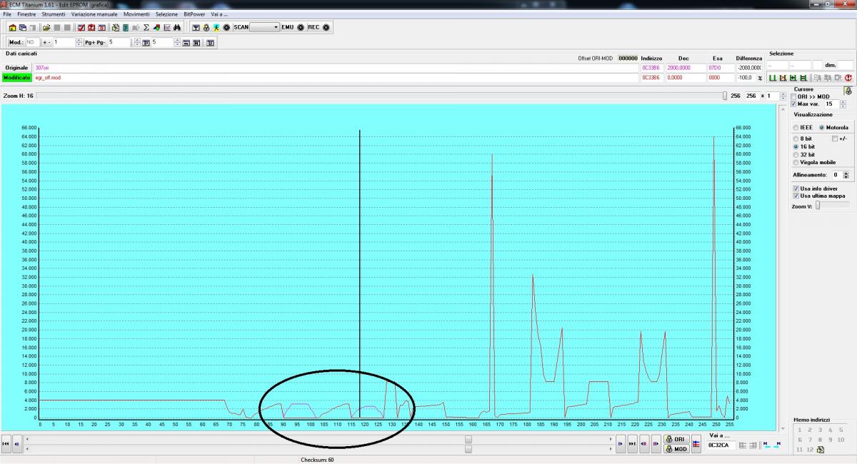

Rieccomi, forse qualcosa ho capito.. chiedo a voi conferma... ho confrontato i due files e segnato gli indirizzi dove erano diversi, poi li ho cercati nella grafica 2D  .. vi posto le immagini, ho cerchiato i punti dove secondo me sono modificati. Giusto?
Mi spiegate un cosa significano?
graziess
post-45594-0-40668500-1434541752_thumb.j
post-45594-0-58068200-1434541753_thumb.j
