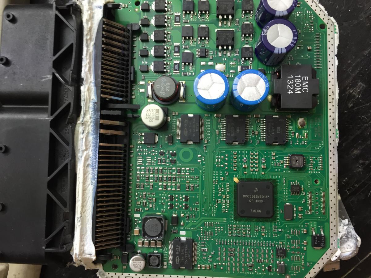

Come già anticipato dai colleghi si legge in jtag aprendo la ecu ( non è molto semplice e stata siggilata con un collante molto duro) la soluzione per la totale c'è

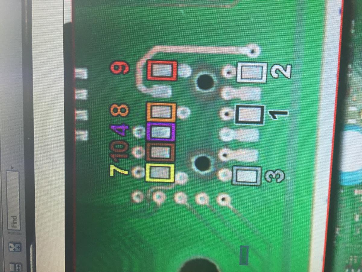

Posta la foto della tua ecu aperta i lo schema che ti indica il pdf del gallo e ti do certezza, io personalmente uso il ktag ori per quelle ecu
post-22971-0-45290300-1434387950_thumb.j

Ciao, grazie infinite, non so se tu l'hai già testata, ma adesso scrivo e provo, ti farò sapere in questi giorni se funziona, perchè adesso la macchina è smontata per altre cose dal meccanico.

Si. In Jtag non credo Fgtech riesca a calcolare il checksum quindi ho già effettuato il calcolo. Si, sono sicuro del lavoro effettuato, ma scrivi il codice errore se non dovesse partire e vediamo.
