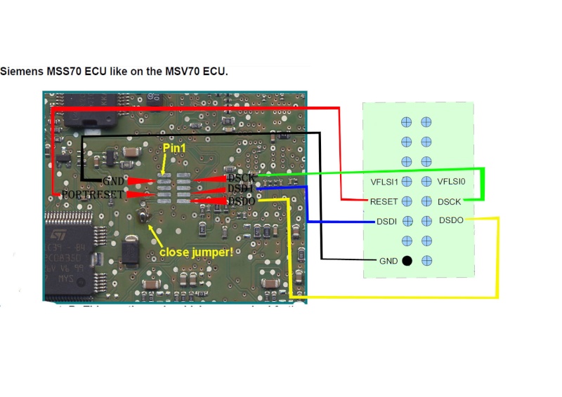

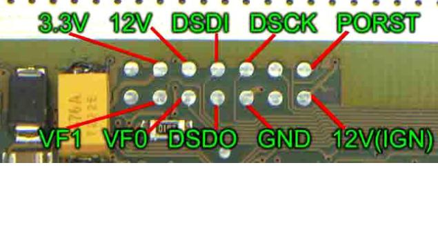

Salve a tutti, utilizzo il gallo V54...
Leggendo la documentazione, ho notato che sono specificati i ccollegamenti solo per le ecu bosch
per le altre invece, dice solamente di collegare l'adattatore e via...
Sarò io che ho sempre ansia, ma non ci sono gli schemi di collegamento precisi??
Io ho la mania di rinctrollare tutte le continuità prima di collegare.
Posto una foto per rendere l'idea...
grazie!!
