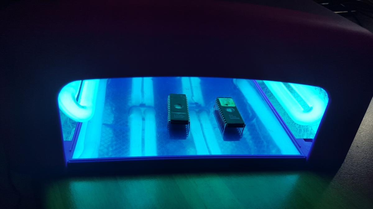

Sto cercando in tutti i modi di cancellare due eprom di una bosch notroni 3.2 di una peugeot 306 2.0 150cv anno 1994.....
Sto provando in tutti i modi e posizioni a cancellare con lampada uv con diverse tempistiche 10 -20 -30 -40 minuti ma non riesco a cancellarla.....avete qualche consiglio in merito???
le lampade uv non sono tutte uguali quelle per le unghie non funzionano ci o provato anche io tempo fa,devi utilizzare una lampada germicida si usano per gli acquari funzionano bene
