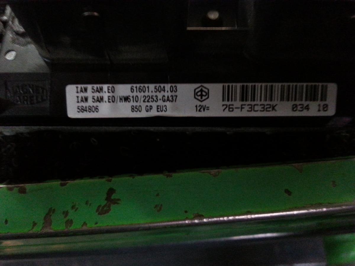

Cerco...urgentemente Ecu Iaw5Am Hw610
Ospite Ale.ecueletro
Stessa HW 103 di una multistrada 1000DS ti puo andare ???
Modificato da BoskeIT
Fisicamente in foto sono uguali,domattina sento da mio amico che possiede motodemolizione se ha 610.
Questa e di una gilera 800 ???
Lo sentito riapre lunedi ha qualcosa ma non e sicuro del n hw se e questo.
Ti faro sapere lunedi

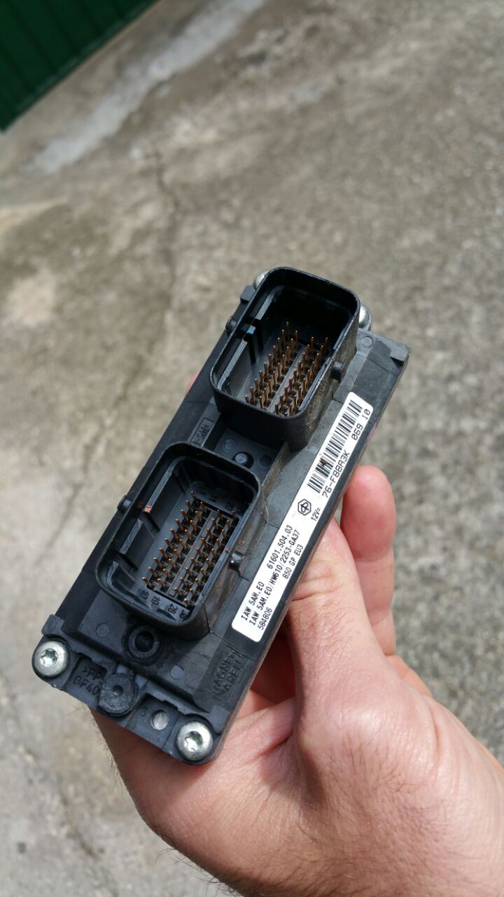

cel'ho io, ma se non vado errato e' 225A-GA40
Lunedi posso confermartelo.
Naturalmente e' da riverginare, e io NON la apro.
É di GP800 incidentato.
O forse anche in mattinata.
A me si è bloccata proprio nel tentativo di fare immo off.....c ha provato anche infinity performance. ....ma senza successo......io cmq ho il file letto prima di bloccarla....quindi in teoria mi basterebbe trovare una con hd uguale.....
Fz perché dici che tocca aprirla per riverginarla?
Il fatto è che il proprietario ha perso le chiavi.....le ha ricomprate nuove e gli hanno dato la master e una chiave....la codifica manuale delle chiavi si fa solo se hai almeno una chiave codificata. .......ecco perché sarebbe meglio una totale......penso che con una parziale nn risolverei......
Con una parziale codifichi solo la ecu con l'immo, ti resta il problema di codificare le chiavi.
