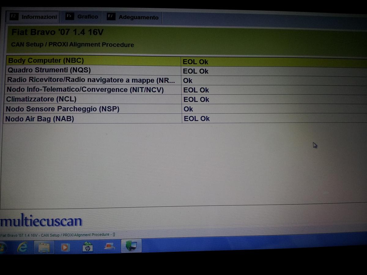

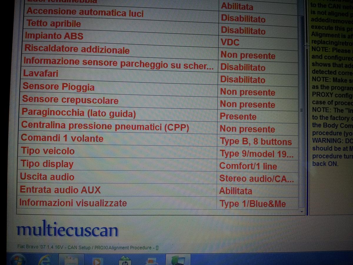

Allora con il Multiecuscan sono riuscito a modificare la voce che visualizza e fa funzionare il tasto mode (problema num 2) effettuato allineamento proxy la macchina riconosce tutte le centraline mi visualizza data e ora ma non riesco ancora a far smettere il lampeggio del tacho.

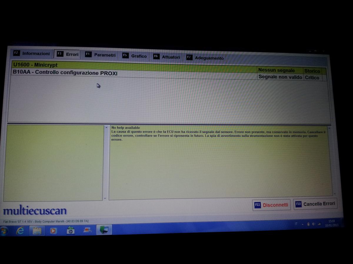

In strumentazione mi escono questi 2 errori
U1600  Minicrypt
B10AA  Controllo configurazione PROXY
Cosa devo fare che non ho fatto dove sbaglio?

Allego foto della diagnosi.

Aspetta Morfeo in che senso devi cambiare configurazione Proxy, io alcune configurazioni le ho cambiate, tipo appunto quella della data e ora, poi quale altra configurazione va cambiata?
