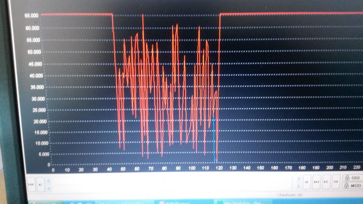

Ciao scican, tempo fa ho fatto una megane allo stesso modo però in diagnosi mi funzionava e guardando il tuo file l'unica differenza che trovo è nel punto FDF7A di cui allego foto, quest'ultimo è sempre parte della mod per l'egr off?

no pablo quella mod la effettua il programma in automatico è una di cks

quella è la zona del ck
ragazzi tempo fa io l'ho fatta e vi assicuro che era bloccata non l'avrei postata ...  quella alla fine è zona cks pabloescobar poi come hai risolto ??
Allora ricordo bene che dopo aver modato in quel modo l'egr funzionava ancora quindi la soluzione non è giusta?

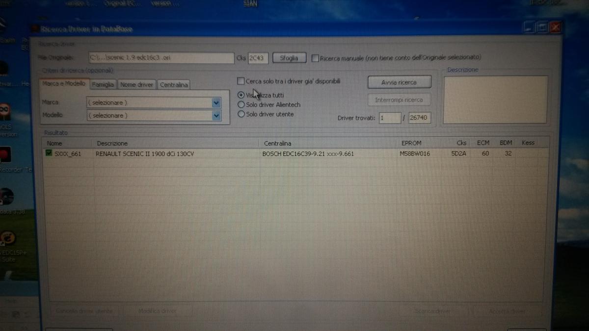

Ciao causato comunque io sto parlando del primo file che hai allegato ed ecm titanium me lo riconosce come una edc16c39, poi non lo so perchè comunque mi affido a quello che mi dice il programma
Ciao
post-16309-0-16593900-1431683782_thumb.j
a me ecm non lo riconosce. cmq ti garantisco che montano entrambi stessa ecu, uno il software è 662 e l'altro è 661.
che ecm hai?
Ciao
