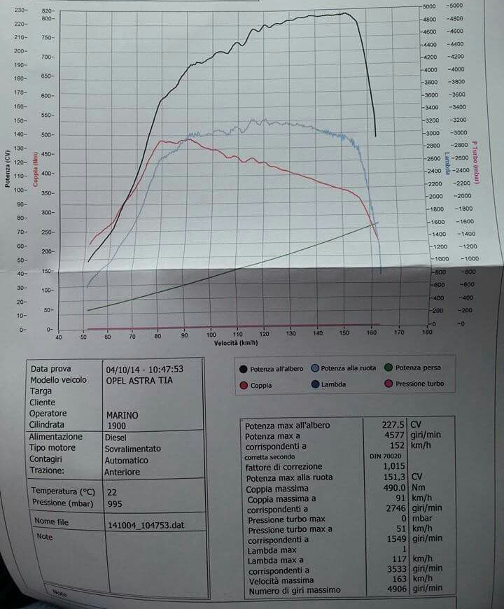

volevo chiedervi un parere su questa mappa fatta da un preparatore alla mia auto personale, non è la prima che mi fa, devo dire che la macchina va abbastanza e sul banco ha segnato 227,5 cv e 490Nm, contro i 150cv e 320 Nm di serie, meccanicamente ho fatto modificare e maggiorare di qualche millimetro la turbina, eliminato il precat e montato un downpipe, allargato le prese d'aria con quelle della Vectra C, montato un filtro a pannello BMC e un terminale di scarico sportivo doppia uscita omologato, il problema è che da quando mi ha iniziato a modificare la svariate volte la centralina ad ogni modifica meccanica, l'unica cosa che ho sempre notato è che la macchina fin dalla prima mappa, fumava tantissimo e gli iniettori fin da subito hanno iniziato a picchiare un po, dopo 100.000 km dalla prima mappa ho dovuto sostituire il motore in quanto avevo cotto un pistone, ma non credo fosse colpa della mappa stessa, il preparatore mi ha sempre detto: " per far camminare un diesel deve fumare per forza", e io l'ho sempre presa per buono anche perchè alla fine la potenza la tirava fuori, io ora da qualche tempo mi sto iniziando al mondo delle mappature e sono ancora agli inizi, quindi volevo chiedere a chi è più esperto di me se secondo voi questa mappa è fatta bene.
mettendo a confronto ori e la mod, vedo alcune mappe non toccate e non capisco perchè, tipo le mappe limitatore pressione rail, e vedo le mappe pressione turbo incrementate tutte del 15%, però nonostante questo bel incremento di pressione l'auto fuma lo stesso un sacco, avevo anche provato a cambiare i 4 iniettori e per un po non ha picchiato più però dopo un 5000km ha ripreso nuovamente, quindi mi sorge il dubbio che sia colpa della mappa a questo punto.

ma no, per carità tuningecu, la tua neanche l'ho vista.. era solo un parere sulla mappa postata inizialmente da TiaGtc.. mi chiedo come fanno questi banchi prova potenza a dichiarare così tante fesserie con un solo grafico.. per fare 227 cv ci vuole una portata veritiera di gasolio e non di chiacchiere, e non credo che gli iniettori originali della 150cv erogare abbastanza gasolio da arrivare a questo risultato..
una mappa con strategie.. prive di strategie..
quando vedo le mappe alzate in percentuale bella progressiva..
mi chiedo se davvero hanno compreso a cosa servono le mappe a retroazione istantanea
nell'ambito della mia officina arrivano tutte mappe così.. le vado a provare.. fumano come traghetti e spingono come una mappa normale
cioè quel 20-25% in più classico
comunque il mio discorso è più rivolto all'assurdità di questi banchi prova potenza a rulli, che alla mappa in se stessa.. degl' iniettori originali non conosco la portata specifica di questo 1.9 Astra, ma mi è bastato un ragazzo con un golf 1.9 IV serie, con iniettori da 80farad, turbina a 3bar, no massa aria, sul mio banco prova potenza a rulli ha fatto 235cv.. lui sembrava molto contento del risultato quando è uscito, visto che dai suoi calcoli quello era circa il risultato atteso.. altrove chi ha misurato chi 300Cv, chi gliene ha dati 270 di cv. Lui non era soddisfatti di questi risultati impossibili.. morale della storia???

L'auto e stata fatta da un famoso tuner di bergamo partner anche di elaborare e il banco usato per la misurazione è un bapro 4wd frenato a correnti parassite...però posso dirti che puoi avere ragione...la cosa molto strana è che come potenza motore segna 227,5cv...ma alla ruota alla fine ce ne sono solo 150...questo non me lo riesco a spiegare...secondo te c'è jna misurazione falsata?

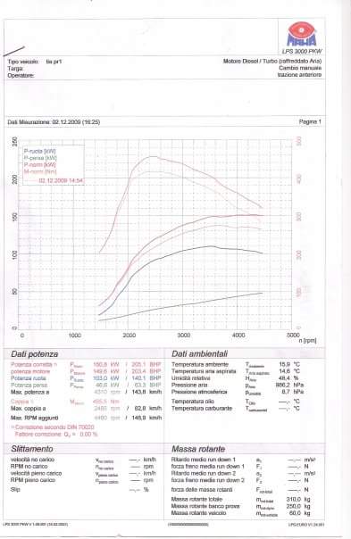

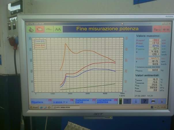

Per farvi capire un po l'evoluzione delle mappe chr mi ha fattp negli anni
la prima avevo 187 cv e 447 nm ma la frizione originale non teneva
Poi con l'installazione di turbo maggiorato e frizione sachs performance ho fatto 205 cv e 455nm
poi ho dovuto cambiare motore a 160.000km e ho fatto modificare ancora la turbina e ho fatto il risultato che ho detto a inizio del post

Porca miseria che cazzata quel grafico.. 70Cv di potenza dissipata a solo 152Km/h? ora pure Maha sta a piedi coi risultati, per Bapro sembra proprio rotto coi risultati dei grafici.. che numeri impossibili..
un Astra benzina di qualche anno fa, base, cioè  1.8cc 16V circa 125Cv aspirata, se davvero dissipasse 70cv a solo 152Km/h, le trasmissioni sono, i pneumatici sono simili, che farebbe se aggiungessimo la resistenza stradale? numeri fantastici? un'Astra 1.8cc almeno 190km/h li farà no? bene, che fa 190km/h con circa 95cv di potenza dissipata alle sole ruote? ci aggiungi la resistenza all'avanzamento, secondo questi risultati neanche 150km/h farebbe.. che fesserie che mi tocca vedere da anni.. ma????????????????
