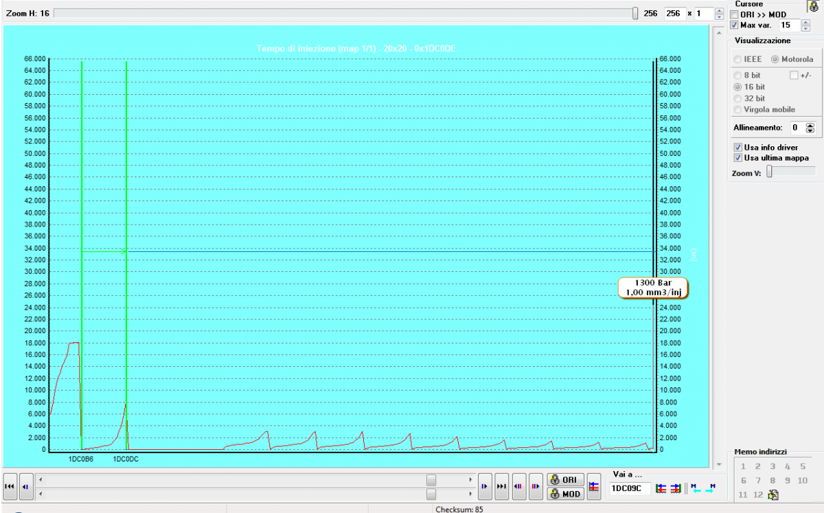

questo screen e dei tempi in 2 d e dove ho selezionato e l asse dei mm3 sui tempi ovvero limitati a 80mm3
post-23679-0-62540400-1430922047_thumb.p
ciao ho sbagliato tutto? me lo sento :) ho fatto solo i tempi iniezione ma non so se magari sono partito troppo alto
nn ci siamo proprio...guArda L Esempio che ti ho fatto ritoccando solo la mappa tempi...
devi considerare che modificando l asse dei mm3 e quindi arrivando a 100 mm3 dovrai apportare le relative modifiche in mappa...cioe ...se tu da ori hai 80 mm3 sull asse dei mm3 e su mappa a 80 mm3 e 1804 di prex ho un valore di 913 , spostando l asse a 100 mm3 quel valore dovra essere adattato x la  quantita richiesta...

granvitara intanto ti ringrazio per le dritte ho molta voglia di imparare e già il fatto di essere seguito è tutta un'altra cosa quindi grazie per il tempo che mi dedichi detto questo volevo chiederti un paio di cose, appena ho caricato la mappa che mi hai postato nei tempi iniezione stranamente mi portava in tabellare 105mm3 invece poi chiudendo e riaprendo ecm mi riporta 80 che cosa strana sai il motivo?
spostando l'asse a 100mm3 come hai detto devo modificare i valori in mappa ma non sono riuscito a capire il calcolo da fare ti spiego meglio sapendo che ho 913us a 80mm3 e 1804 di pressione non riesco a capire a quanto dovrei arrivare spostando l'asse a 100mm3 e anche riuscendo a sapere quel valore come lo applico a tutta la tabella se ho solo un valore cioè 913?

ho notato che il limitatore dei tempi iniezione di cui parlavamo prima è a 80mm3 e non a 100 come mai?

e impostato a 80 perche tutta la mappa e impostata x 80 e nn 100 in questo caso...

- da mappa tempi iniezione al massimo ne può iniettare 80mm3

Senza contare le modifiche ridicole alla mappa tempi iniezioni.. 15% in più di duration a 1mm3 di iniezione? 22% in più a 3.5mm3? Si parla di modifiche a regime di minimo, a che serve tenere gli iniettori più aperti al minimo, quando sei fermo?

basta che riporti ori le duration a basse IQ.

ti riempo di domande :) cosi possono andar bene i tempi iniezione? per quanto riguarda i driver wish per quanto ho capito è la richiesta al pedale dell'acceleratore, se aumento i valori per portare il valore massimo a 107 nm non rischio di aumentare il problema chè ho di minimo? non so magari mi conviene iniettare meno tipo 100mm3? cosa mi consigli ? ho modificato i break point possono andar bene? grazie in anticipo :)

tempi iniezione così vanno bene per risolvere il problema del minimo alto e della macchina che pare accelerata!
