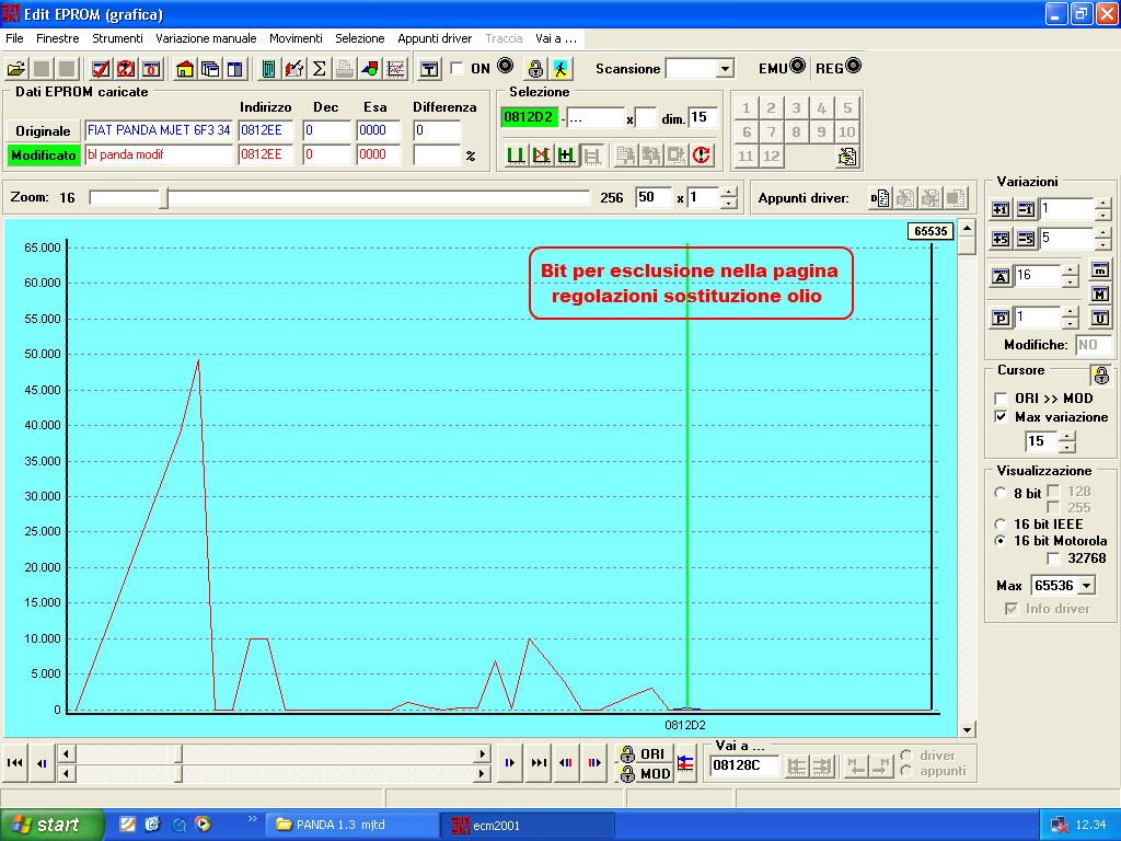

IL problema è che anche azzerando quel bit,scompare solo la riga (sostituzione olio)nella pagina regolazioni,
ma i km continuano a incrementare.
se possibile potresti postare la mappa, relativa agli screen, Grazie DIL 68.
si trova subito dopo l'inizio della mappa

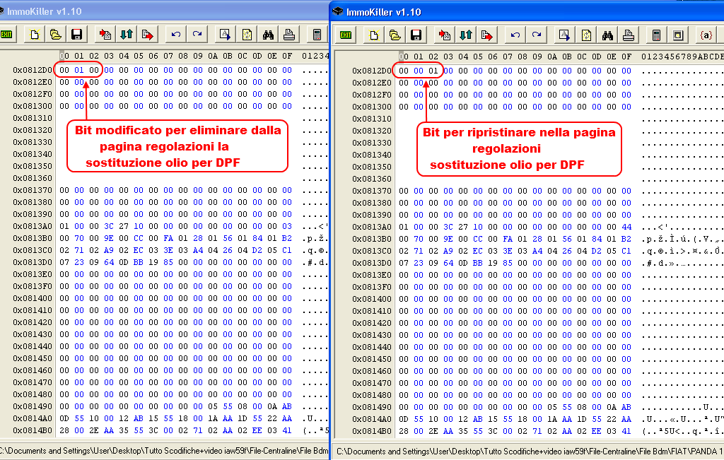

Ragazzi,vi allego le immagini del bit che ho trovato sul file della panda.
sicuro che si elimina la dicitura per sostituzione olio,sicuramente il degrado olio si trova li vicino il bit o in prossimità ho modo di fare delle prove avendo un auto di famiglia e una centralina per prove è il tempo che mi manca cmq appena lo trovo farò delle prove cosi da togliersi ogni dubbio per adesso grazie mille sei stato veramente d'aiuto.
grazie dil anche se sarebbe controproducente fare quel bit
comunque condivido con filetuning che si trovano nei paraggi
ciao genlig,intendi controproducente per motivi di lavoro?
così facendo senza spia olio che segnali la scadenza del service si allungheranno i tempi della manutenzione.

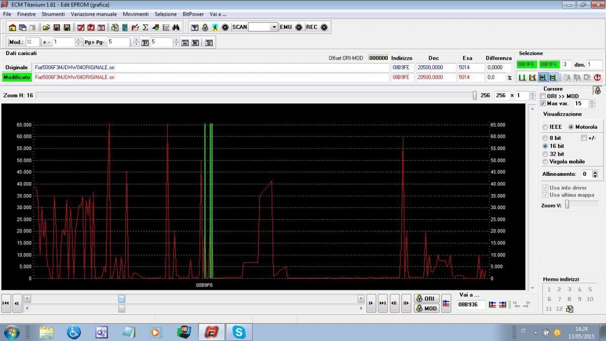

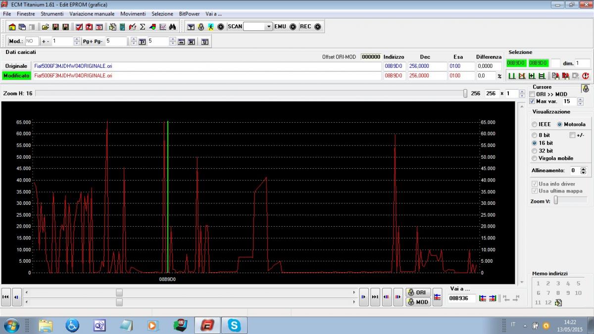

Ciao ragazzi,
ho avuto modo di provare vari file per questo benedetto degrado olio e ho fatto varie prove confrontando le zone interessate con un file senza dpf di una grande punto,il bit di cui parlava il nostro amico della panda c'è anche nel file senza fap e provando a tirarlo a zero almeno nel mio caso non succede nulla rimane anche la dicitura di sostituzione olio in diagnosi..
comunque sia ho scoperto che il bit dell'intasamento si trova poco dopo i tempi di iniezione ed è un bit che utilizzavo anche nei miei precendenti file testati il conteggio fino a 0 lo fa anche toccando quel bit ma dobbiamo verificare se una volta arrivato a zero segnala la spia del degrado o meno questo purtroppo non lo so perchè tutti i dpf off che ho fatto su multijet sono stati fatti non solo sui miei clienti ma sulle officine quindi se gli arriva il tagliando non so se la spia l'accende pochissimo dopo il bit ci sono due valori in decimale da 20500 e sono i km ed infatti nel file della grande punto senza fap sono impostati a 30000 mentre nei file della cinquecento con fap sono impostati a 20500 provando ad incrementare questi valori a 30000 in esadecimale il degrado olio sale a 30000 se li imposto al massimo sale a 65000 se invece li tiro completamente già accende la spia e dice di far sostituire l'olio motore..
il punto è questo ho basta azzerare il bit da 256.000 in esadecimale ed anche se fa il conto alla rovescia non accende alcuna spia anche perchè ne ho fatte una 10 di questi multijet e nessuno mi ritorna indietro con spie o con problemi di azzeramento del degrado..
questo è il bit a 256.000 in esadecimale del degrado

questi sono i tre bit decimali da 205000 che alzando o abbassando il valore sale o scende i km del degrado olio testato personalmente

ciao anto30 c'è il file originale e lo il primo screen che ho postato con l'indirizzo selezionato da 256.000 a 0
Scusa forse ho fatto un pò di confusione, nel primo screen non hai postato il bit che gestisce il degrado olio?
Io chiedevo se sapevi quale fosse il bit di intasamento del fap

Ciao filetuning,complimenti bel lavoro
condivido con dil ottimo lavoro filetuning non abbiamo critiche da fare ma un elogio al tuo lavoro :thumbsup:
condivido anche con i 2 bit da 256 molta logica
quindi se dovesse ritornarmi la macchina non lo azzero con diagnosi ma farò lo switch off
