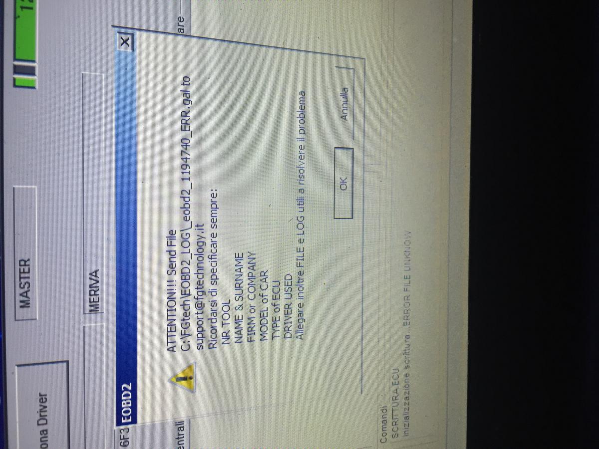

No che usando o non usando l'adattatore in modo errato si possono creare danni, ma ovviamente basta seguire le istruzioni che ti indica il software. Ma tu come cerchi di scriverlo il file? Sull'auto o a banco? Seriale o bdm?
Sincero non ho capito il seriale o bdm perché sono ancora alle prime armi comunque le scrivo sull'auto quello è sicuro
Se è sull'auto la stai scrivendo in via seriale. Hai provato a scrivere il file ori?
Perfetto.. Comunque si ho provato a scrivere l'originale e me la fa scrivere senza problemi
nulla non me lo fa scrivere lo stesso.. comunque vorrei postarvi di nuovo il file ori e mod in caso quello ori che stai usando tu filetuning sia danneggiato e volevo anche dei pareri sul file mod, fatemi sapere grazie

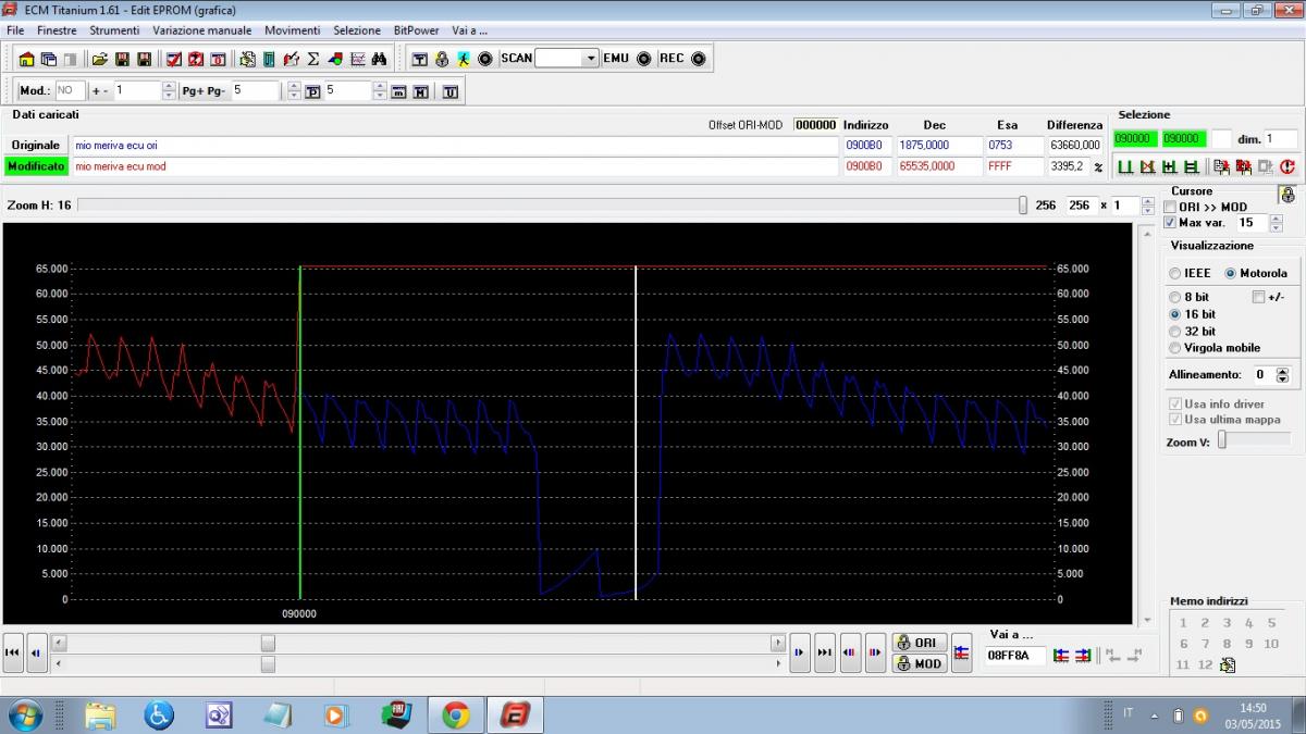

Guarda non capisco perchè questo è lo screen del tuo file mod manca la parte di quasi tutte le mappe più importanti,con cosa lo stai modificando?con il titanium? mi sembra strano che non ti faccia scrivere il file mod e l'originale si sicuramente lo comprometti in qualche modo prima di scriverlo
post-7289-0-17496700-1430657583_thumb.jp
Niente praticamente all'inizio quando ho preso la mappa originale era da 2,5 mb e per farla leggere da ecm l'ho dovuto tagliare a 2mb e adesso prendendo il file che mi hai mandato lo concatenato con il file che ho tagliato di 512kb e mi è uscito il file di 2,5 mb e lo scritto senza problemi
