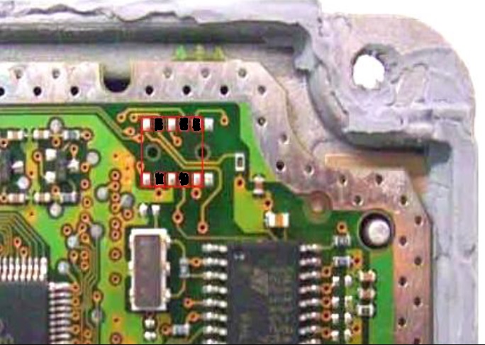

ti posto uno schemino che mi avevo forniti molto gentilmente un ragazzo del forum ed il mio consiglio è quello di non saldare direttamente i piedini dello schedino alla centralina ma di utilizzare dei fili lunghi e flessibili in modo da poter successivamente saldare alle estremità dei fili i piedini da infilare nello schedino. Io avevo fatto così!
Nello schemino che ti ho postato sono evidenziati in neretto tutti i pin necessari per la lettura e la scrittura di tutte le magneti marelli ;)
Buon lavoro!

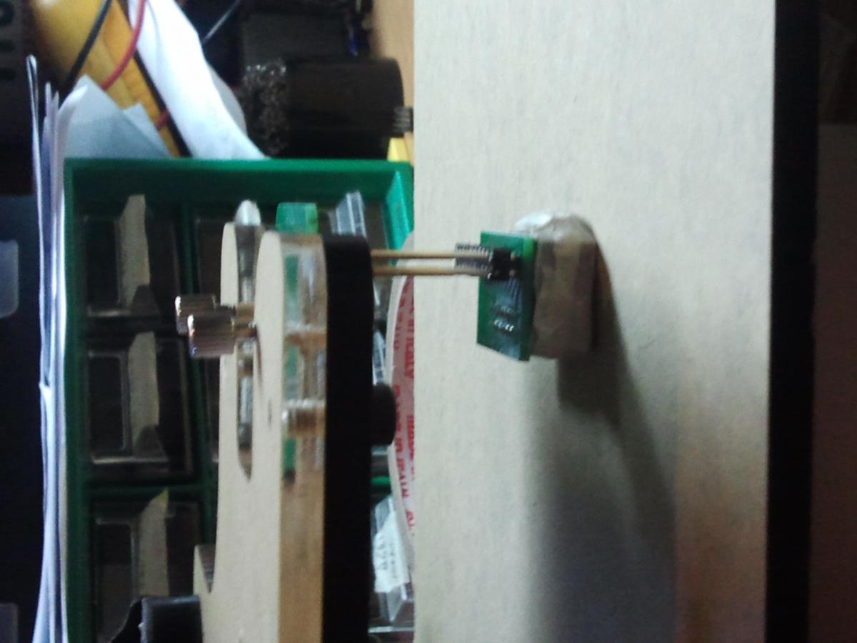

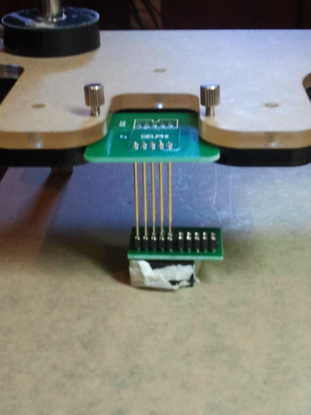

Scusate se mi intrometto, vi allego delle foto di come ho posizionato e successivamente saldato gli schedini con i pin a molla. Spero di essere stato utile.
post-15346-0-31369000-1441401577_thumb.j
post-15346-0-32128200-1441401656_thumb.j
Modificato da angelo74
