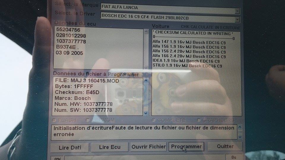

come scritto nel titolo un mio amico francese mi ha dato un file della sua 147 16 valvole con nome driver 298_778 non so se e quello giusto visto che lui mi ha mandato anche la schermata di lettura che vi posto qui..lui ha nella macchina una garret gt2256v
per mia curiosita vorrei sapere se questa mappa e valida..che ne pensate?
questa è la schermata dei dati della ecu

ciao si infatti ho visto che manca il rev limiter altri limitatori non saprei..lui ha detto che la macchina infatti a 2000 giri gli gira un po strana..poi vorrei sapere se eventualmente gli faccio il re limiter lui usa galletto 1260 per scrivere il file..sapete se io gli modifico il file con titanium e lui va a scrivere il galletto gli calcola il checksum dasolo o lo deve modificare poi lui?
