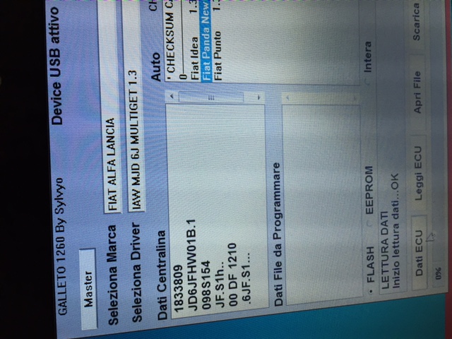

salve ragazzi ho un problema stavo provando a scaricare una mappa da uno panda 1.3 mutijet e al 78% s bloccava , alloa mi è venuta l'idea di caricarne una gia pronta trovata nel mio disco scuola.. e  ora la macchina è in blocco ..  se provo a rifare lettura dat ecu con gallo mi da tutti 00000 ...  ho trovato ora nei file originali qui nel sito un file  ori..  ma n penso sia completo.. mi potete aiutare allego la foto del dati ecu prima del crach..   una domanda fondamentale ma ora posso ripristinarla con obd o devo smonarla e fare con bmd?
Mai caricare una mappa se si hanno problemi di lettura. È solo un rischio. La puoi ripristinare col kess da obd o in bdm col galletto. Se non hai un backup magari trova uno sul forum e fai una scodifica parziale. Altro non puoi fare.
Il file lho gia scaricato dal database ho provato con galletto mi da errore : il kess2 lo uso sempre con cavo obd2 che uso x il gallo?
No, ogni programma ha la sua interfaccia dedicata.. Fidati di chi ti dice che col gallo manco morto la riprendi.. Ti conviene non perdere tempo e farla in bdm
