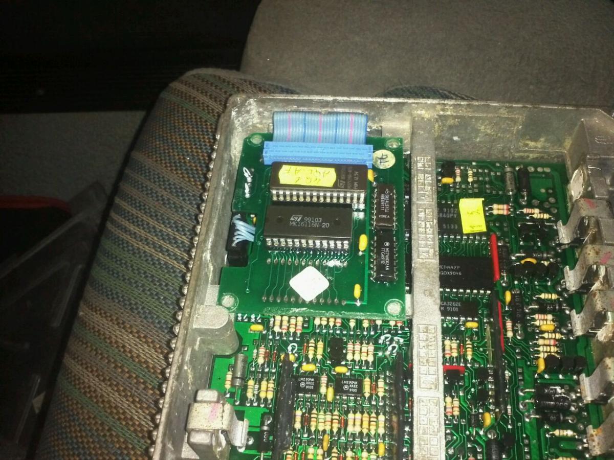

Lavorando in una concessionaria Fiat da che queste macchine su EPER online non sono più presente si dovrebbe guardare su una vecchia cd qualcuno mi potrebbe guardare se vi do il telaio? In allegato un foto della scheda elettronica aggiuntivapost-38323-0-84153900-1430073881_thumb.j
questa basetta dovrebbe essere originale,forse la eprom no, mandami in pm il telaio e appena o tempo di reistallare il vecchio eper ti quardo il particolare!

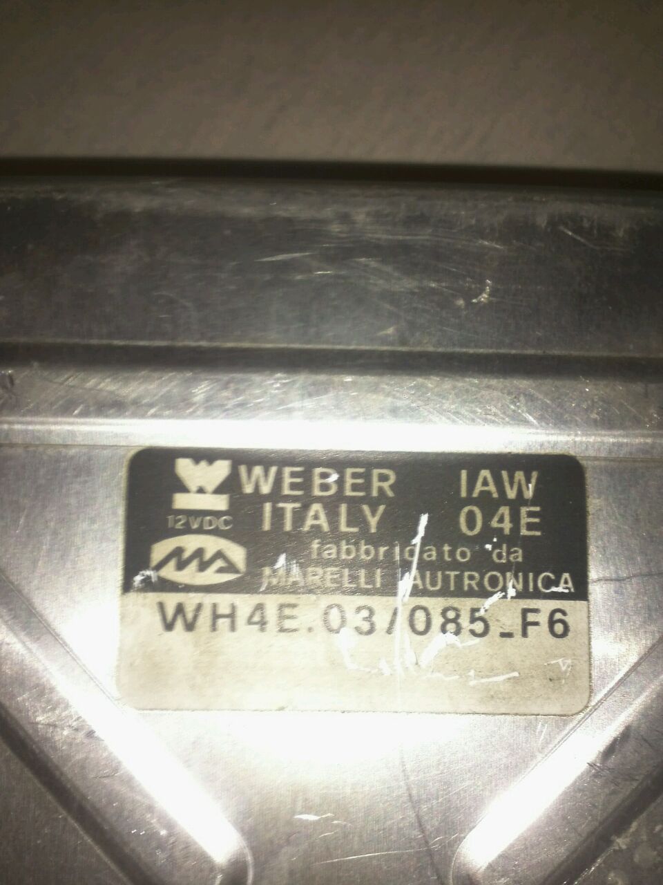

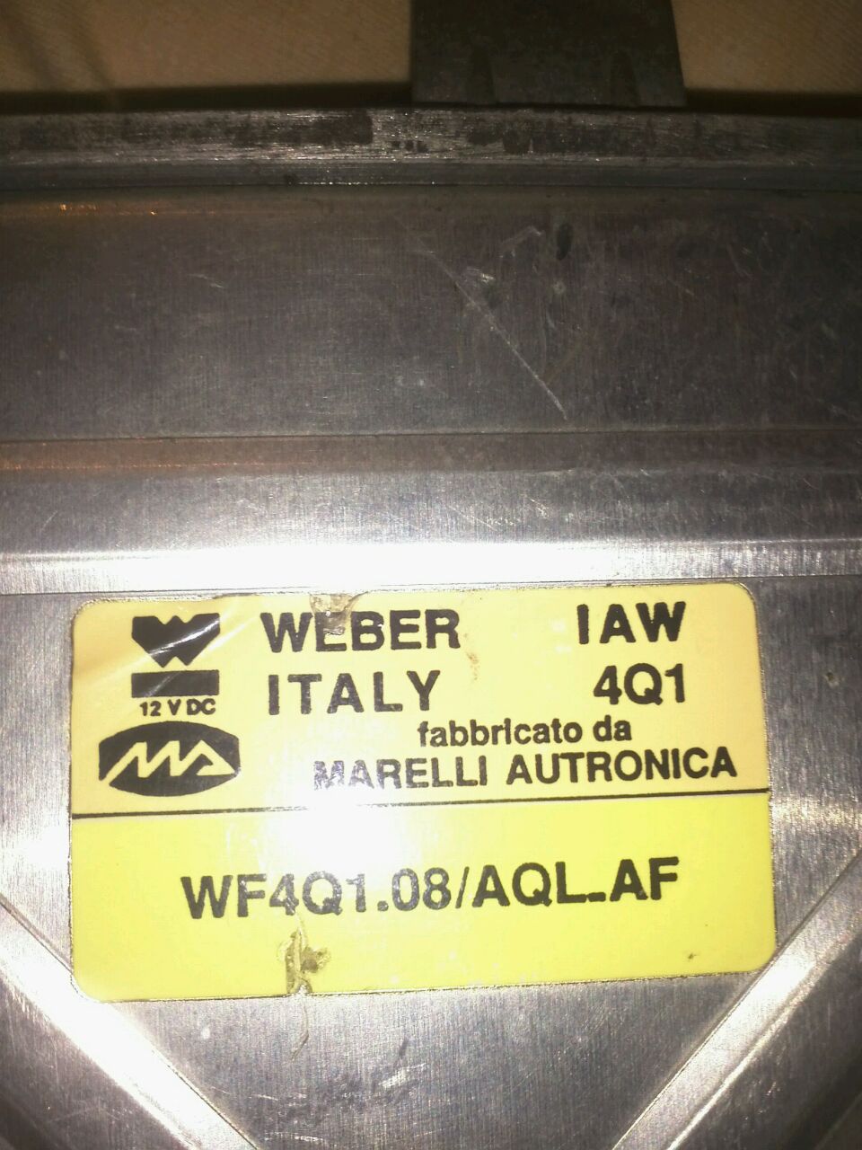

:wallbash: :wallbash: :wallbash: Cercando in internet con i codici delle centraline ho (abbiamo) scoperto che la centralina con quale ci è stato venduto il veicolo codice iniziale IAW4Q1 non è del motore turbo ma del motore 2.0i 16V (per esempio Fiat Tipo). Secondo mè non funziona mai coretta la macchina ;-) ;-) .
E adesso mille grazie al Ercole che con il suo aiuto e i suoi codici originali FIAT cercando su Internet ho scoperto che questa macchina montava la centralina di tipo IAW04E purtroppo al codice totale non sono riuscito a salire ma almeno ho una idea quale procurare.

E posso sostituire l'eprom (allego foto di quello in centralina) con un eeprom quale modello posso usare? Mille Grazie
ecco quello che sono riuscito a ritrovarti! sono dei file alcuni 16 altri 32 kb,con titanium uno solo a il drive, vedi se ti possono essere utili, per la eprom quelle montano le 27c128 gli togli l'adesivo
sopra, lo metti sotto una lampada uv e si cancellano in 10 minuti! ( se non hai la lampada trova un barbiere che abbia lo sterilizzatore uv)
