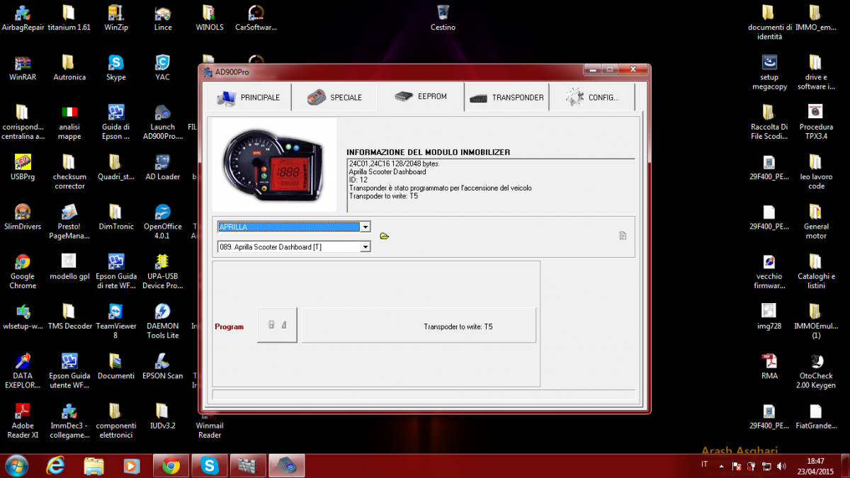

Ciao qualcuno sa se per montare un quadro usato é sufficiente mettere la 24c16 del vecchio? I km lo so che sono li, o dubbi per l'immo...
Non si capisce bene se i transponder sono programmati nella 24c16, se così fosse scambio le eprom e dovrei essere a posto.
Mi correggo, dall'immagine presumo di si. Grazie mille!
questo software,costato due lire, ti dice cosa leggere per produrre il transponder, quindi se vedi bene ti dice di leggere la memoria che hai menzionato tu, quindi sicuramente ci sono scritti sia i km che i dati immo

e tutto li  sia km che immo.
