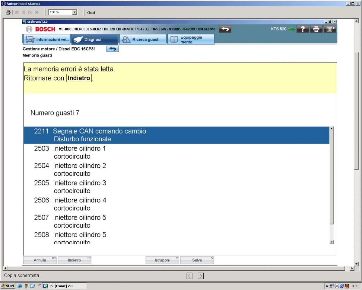

Piuttosto il problema ora e' un'altro, rimontata la ECU dopo aver SOLO fatto lettura BDM, l'auto non parte piu'... motorino gira, tenta di partire, e in diagnosi ho guasto sorveglianza iniettori. E' quella con la porta BDM dalla parte opposta e va aperta tutta, ma non ho fatto manovre inconsulte e non e' la prima che apro..... ho un gran culo. :roll:
Ieri sera l'ho aperta e ricontrollata tutta con calma, ripassate le saldature della parte dove sono i driver degli iniettori, tra poco provo se parte.

Non ho scaldato per aprirla. Cmq ora ho guasto di cortocircuito su tutti gli iniettori e lauto tenta di andare in moto fumando come se restassero aperti. Devo cercare una ecu.
scusa l'ignoranza, ma e' normale che in bdm mi legge/scrive solo flash e micro? nessuna e2p?

questi i dati:
A6421506391
0281013381
HW 40.05  SW 43.05
1037393839
Anche CMD in bdm non mi fa leggere/scrivere la e2p.
Guardando bene nella ecu la e2p io non la trovo, nel posto dove solitamente dovrebbe essere c'e' un TJA1040 che dovrebbe essere un High Speed Can Transceiver.
Ma non e' che i dati immo questa ecu li ha nel micro?
quindi in teoria, se riesco nell'impresa di trovarne una, riscrivo il bkp bdm flash e micro e potrebbe andarmi di culo.
