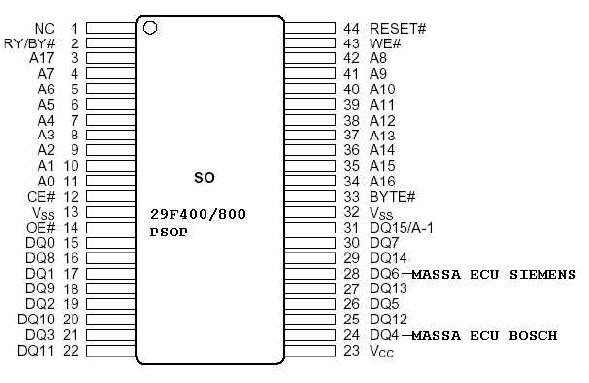

Prova a leggerlo in boot mode poi scrivi il file proccesato sempre in boot mode cosi leggi intera flasch senza dubbi,senza dissaldare nulla segue la procedura dopo la foto in cartella del galletto
Si, se fossi in te intanto dissalderei la flash! Dopo posterei la lettura cosi gli diamo un'occhiata e vediamo che si può fare!
Forse prima hai scritto solo le mappe in tabellare,dovresti mettere il file originale poi leggere e scrivere in boot mode se non va piu in seriale srive directamente in boot il file procesato di James forse e buon ti restera la spia code accesa pero la macchina deve partire
ragazzi ma lo schema di boot per gallo l'avete? io non lo trovo per questa centralina edc15c7 fiat.
devo dare la massa al pin 24 della flash e poi leggerla dal connettore come in seriale?
post-28473-0-96792100-1429512338_thumb.j
