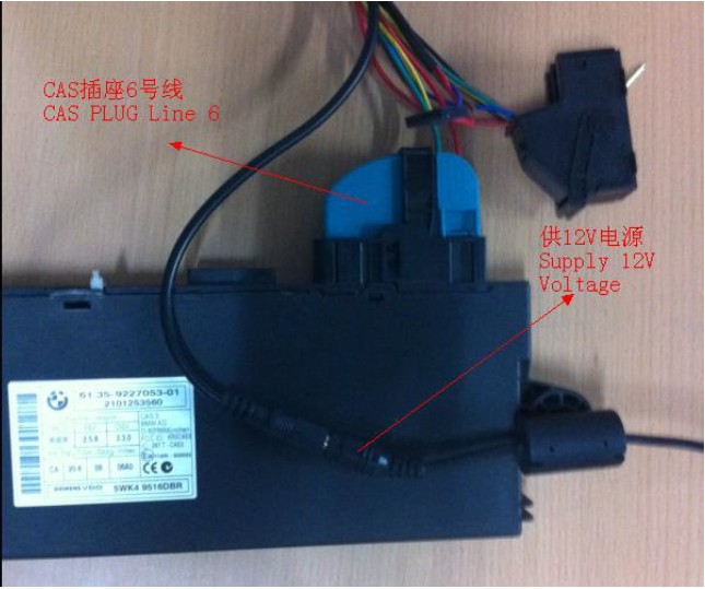

Sono riuscito a leggere la eprom del contagiri e infatti non mi fa modificare la seconda riga in esadecimale quindi devo comrparne delle nuove......per il cas mi dice di usare il cavo a 4 fili solo che sul pdf dice rosso nero blu e bianco blu.....io invece ho rosso nero arancione e marrone.....quindi nero e rosso ok ma gli altri 2?.........altra cosa mi dice di usare adattatore hc-12 ma non esiste nel mio kit digiprog.....e ho preso quello full!!

Digiprog sono da correggere le colorazioni io ho fatto un post con tutti colori e pin giusti un po di tempo fa,eprom e cript ci vole R270 programmer per poter dopo la lettura cancellare eprom poi scrivere nuovo valore su, peril cas io lo fatto solo dove digi supprta cambio in obd altri come questo li facio con altri progr.se sei in posesso solo del digiprog lasci stare che poi causare dani iriparabili al cas,e dopo sono dolori.

Io non rischierei visto che pure caveti del digi che hai non sono in ordine come colorazione,pur troppo non e un eprom e un flash.se digi ti corrompe file del cas solo al bmw te lo riparano.
