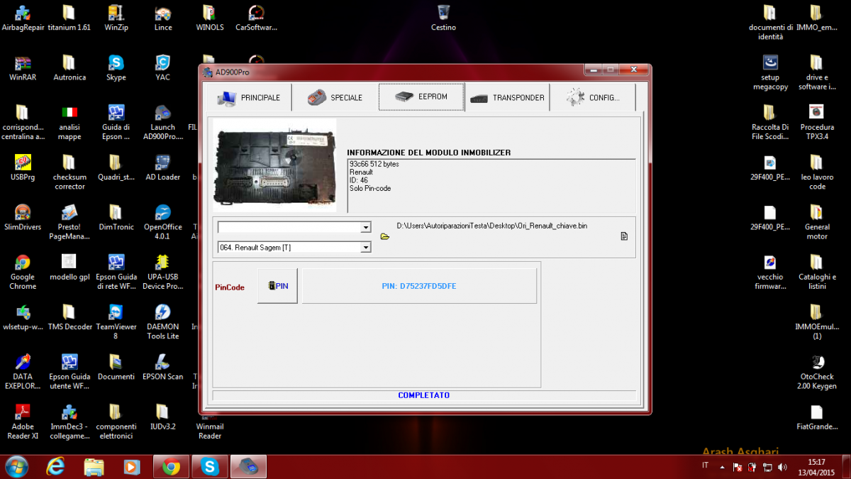

Buon pomeriggio, ho una renault clio in officina e devo produrre la seconda chiave persa, ho preparato il transponder con EfFi, solo che adesso la devo programmare con la diagnosi che mi chiede il carpass a 6 cifre. EfFi mi da due codici:
code: D75237FD5DFE
ISK: FA6FA4AEFDBB
La diagnosi mi chiede solo numeri, così ho preso gli unici 6 numeri presenti nel primo codice, ma mi dice Codice errato. Qualcuno di voi è in grado di ricavare il codice? Ve ne sarei molto grato.

eccoti il pin code fanno 50euro :laugh:  :laugh:  :devil: ,scherzo
Ciao, grazie mille ma è uguale a quello che avevo ricavato io. La diagnosi mi chiede un carpass a 6 cifre. Per i 50€ vuoi bonifico o contanti? :D
Clio del 2002 1.5, la scatola è quella nella foto da te indicata, uso un Texa Axone Direct, mai avuto problemi per codifiche.
guarda ho controllato il tool specifico che ho io per le programmazioni delle chiavi e per la macchina in questione mi porta il pin code a 12 cifre :ermm:
Posso chiederti che tool usi?

Grazie mille, beh adesso vedo un po' come fare, o se qualcun altro ha già avuto questo problema qui e mi aiuta. Grazie ancora per la disponibilità
