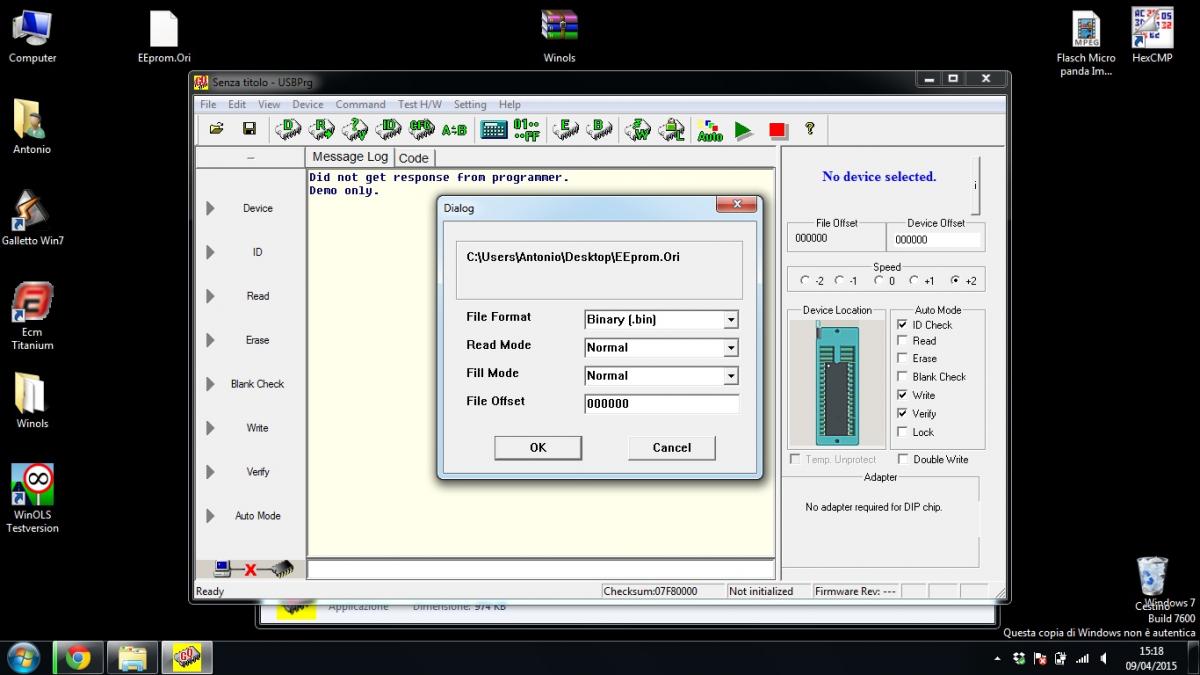

lettura terminata con successo ma quando apro il file per la scrittura mi si apre una finestra con diverse opzioni, essendo il file gia letto dalla stessa memoria e modificato a caso per provare, premo su ok o cosa devo impostare?
No il programmatore è scollegato, sono a casa adesso e il programmatore è in officina.
Ma quando apro un qualunque file, con o senza programmatore, mi appare questa finestra e non ho idea di cosa impostare.
