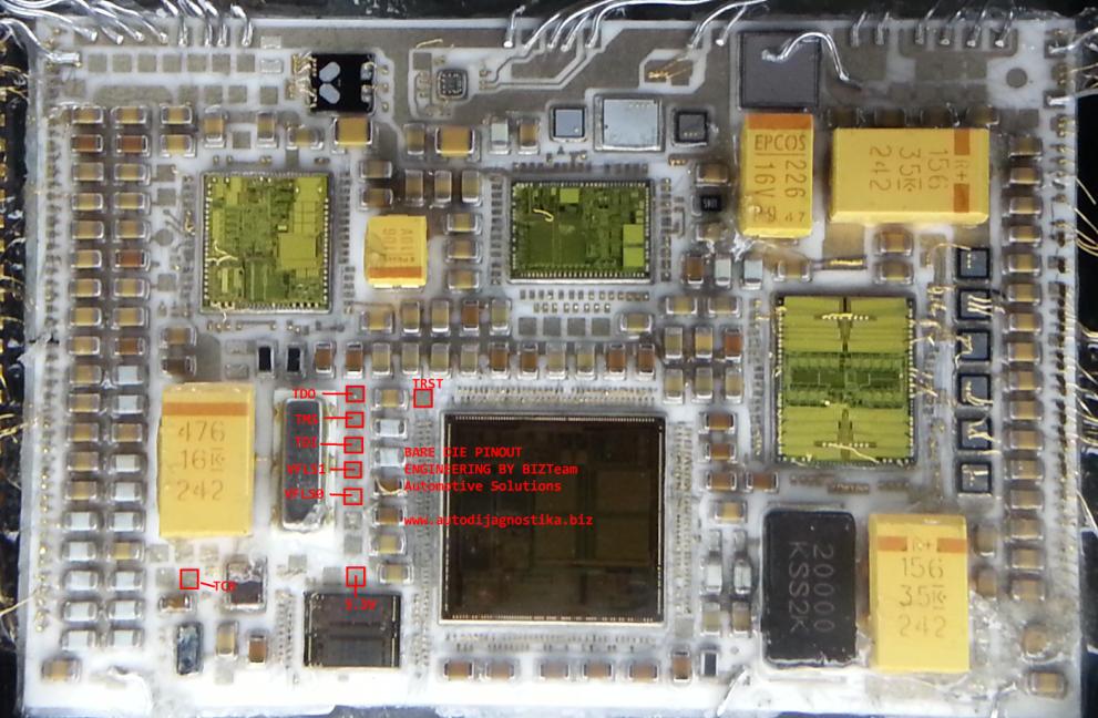

Salve a tutti ragazzi vorrei un vostro parere su queste centraline Psg16 di queste opel 2.0 e 2.2 DTI di cui non si riesce a leggere e scrivere la ecu ibrida montata sulla pompa iniezione,ho spulciato un po in giro ed ho visto che le leggono e le scrivono con XPROG utilizzando il modulo per MPC 555 ed ho trovato i collegamenti in pinout che vi posto in basso
la domanda è questa qualcuno ha già sperimentato il collegamento con esito positivo sia in lettura che scrittura?
post-7289-0-98537100-1427722505_thumb.jp
Ho aperto un post qualche settimana fa su una vectra c con la stessa pompa, sempre le stesse risposte.
O le fai da bdm? Auguri ;-)
O con strumentstrumenti ori, tipo x17 da obd, e corregge anche il cks.
Anche nel mio post si scrisse che il gallo lo faceva, ma si parlava di ori se non sbaglio.
Io sono ancora interessato al progetto, ma si trova poca informazione.
A me basterebbe un powerbox che vada bene, ma anche li non ci ho capito niente, perche ci sono pompe con centralina e pompe con centralina separata.

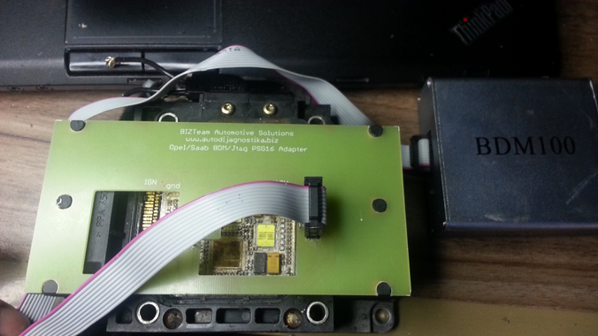

Va bene anche farle in bdm c'è la dima apposita e non costa tantissimo ma poi rimane il problema del checksum non so se xprog dovrebbe riuscire a calcolarlo?
ecco la dima
post-7289-0-71140400-1427799779_thumb.jp
La dima la conoscevo, l ho visto in un sito polacco se non mi sbaglio. Per il cks nada xprog.
ecco la dima
ma quando apri la lettura in bdm ti riconosce la famiglia giusto?
quindi facendo il controllo del ck dopo la scrittura ti dice ck corretto?
