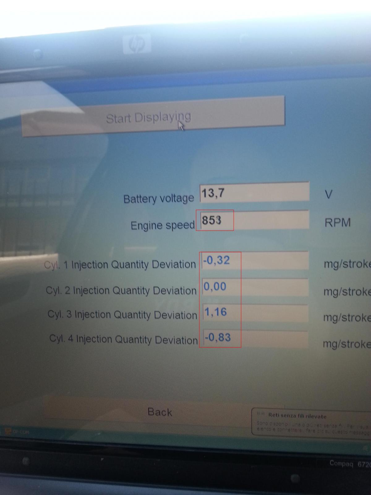

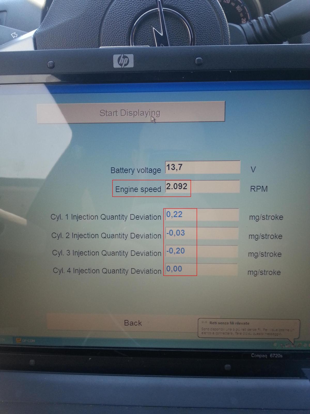

Aggiungo che la correzione iniettori va verificata non solo al minimo ma soprattutto ad un regime tra i 2000 e i 2500 rpm, vi posto due immagini della mia fatte proprio oggi per rendere l'idea, di come la correzione cambi, se un iniettore fosse guasto o starato la correzione sarebbe fuori range ad ogni regime di rotazione. se poi volete perdere 1 minuto a fare i calcoli vedrete che in entrambe le situazioni se fate la somma dei valori che vedete, potrete evincere che il risultato è un valore praticamente prossimo allo 0 e quindi non c'è nulla che non funzioni.

bella robba quindi in pratica la correzione che la centralina effettua su ogni singolo iniettore diciamo sta a seconda delle condizioni dell'iniettore,la cosa che mi rimane curiosa come fa la centraina per esempio a vedere se tipo che ne so passa poca aria magari per intasamento sul cilindro uno e quindi effettua una correzione a confronto di un altro ce a sto punto ci dovrebbe essere un sensore ogni cilindro che rileva aria entrata o compressione che ce ecc ecc ce in pratica come fa a vedere le correzioni da fare su ogni singolo cilindro se non sa come rilevare le condizioni di ogni singolo cilindro?
ce nel senso se e come hanno scritto in precedenza che se l'iniettore corregge a 2 e uno a -2 e gli altri a zero ce a sto punto andrebbe bene...pero allora a sto punto non ce un limite nel quale bisogna intervenire sugli iniettori perche effettuano troppa correzione..spero di essermi spiegato
