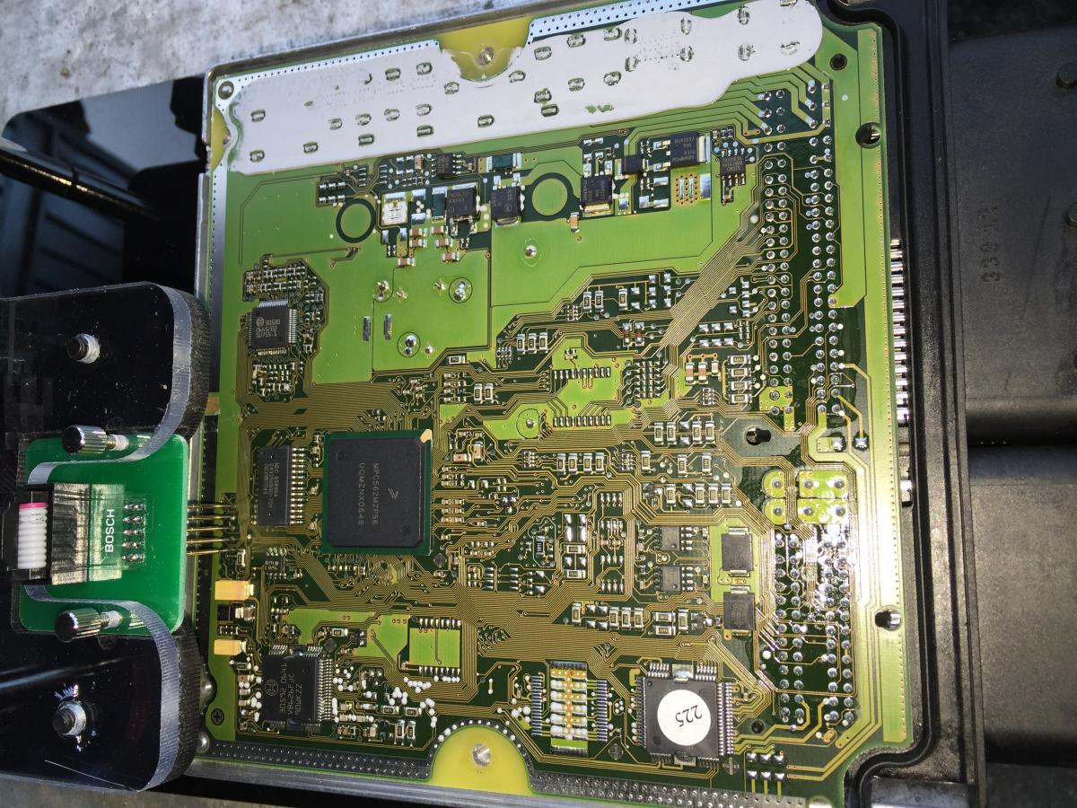

Stamattina dovevo scrivere una bmw serie 120, smontato la centralina e Letta in bdm, fin qui tutto ok, numero hardware 0281013501 numero software 1037381341, scrivo il file modificato sulla flash sempre in bdm, mi chiede il checksum di correggerlo, clikkko su si, scrittura eseguita; provo ad avviare l auto ma non parte !!!!(il numero software del file modificato era uguale al numero hardware, mentre quello originale no) Allora riporto tutto originale in bdm, nella scrittura ho notato una puzza di "componente riscaldato" allora ho subito fermato tutto, ho provato a scrivere entrambi i file in seriale ma niente!!! La macchina gira, non si avvia e fa fumo dallo scarico.
Allora rismonto la centralina, riattacco il bdm e riscrivo l originale, tutto ok ma non si avvia l'auto!!! Non penso sia la centralina bruciata, perché me le rileva in dato ecu e la riesco a scrivere tranquillamente....
