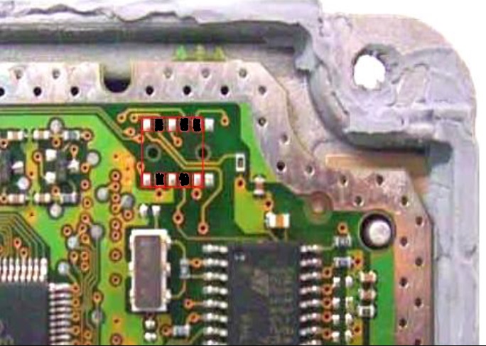

Conclusione sono tornato a casa con una centralina a cui manca una stazione dove è presente lo stagno sopra cui in teoria dovrei saldare il pin del galletto! Ora non posso farci una foto perchè la centralina è sulla macchina, che fortunatamente funziona, e quando mi ha restituito la centralina ero troppo nervoso per poter fare foto..  Fatto sta che io volevo leggere la mappa presente poichè il meccanico che l'ha fatta non fornisce il file elaborato ma soltanto l'originale (per vari motivi). Ora la mia domanda è: si può ripristinare quel "piedino" di stagno sopra cui andrebbe saldato il pin? se si come? non ho ancora guardato la centralina con calma.. ma non è rimasto più stagno in quella zona per cui ho idee vaghe su come ripristinare il contatto.  Vi è già successo? come posso ripristinare tutto ciò?
La zona interessata è il pin cerchiato nella foto allegata (l'immagine è stata presa dal manuale del galletto).

se è il pin centrale lato più esterno della ecu, forse è un pin non utilizzato, per sicurezza ho guardato l'adattatore marelli , però del bdm100 è mi risulta non collegato.puoi fare lo stesso controllo su adattare bdm-marelli del galletto.
se è come penso forse la pista è saltata anche perchè è un semplice test-piont non utilizzato.
l'adattaore bdm100 per marelli non ha nessuna connesione tra ingresso e uscita per questo credo che non è usato,comunque se ho capito quale piazzola è andata la pista arriva vicinissima 2millimetri verso il centro delle piazzole, ti puoi connettere li
per la lettura delle marelli con gallo puoi utilizzare anche soltanto 5 piazzole e sono queste ti allego una foto...
altrimenti segui come ti anno detto la pista e riprendi il contatto con un filo ...

quelli che devo utilizzare sono quelli in neretto o viceversa? se non ricordo male quello che è saltato è il terzo partendo a contare dall'alto a sinistra
quello che devi utilizzare sono quelli che ti ho contrassegnato in neretto gli altri non servono per la lettura dei dati questo vale per tutte le marelli con bdm infatti io nel mio schedino ho saldato soltanto i cinque pin,se è saltato il terzo in alto da sinistra puoi benissimo lasciarlo cosi come è

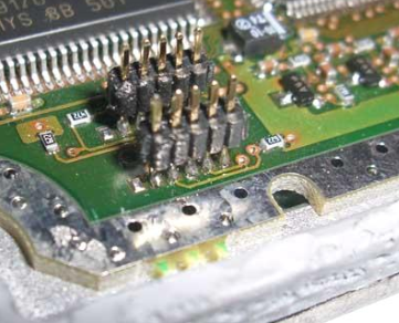

Hai saldato giusto? o usi pin a molla?
esatto ho saldato

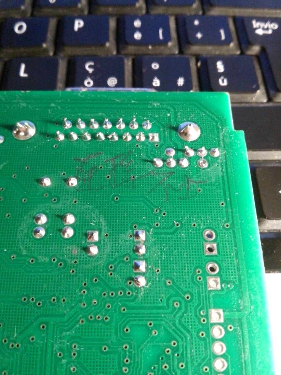

ricapitolando quello che ho fatto:
- saldato i 5 pin che mi ha evidenziato filetuning87
- collegato i 5 pin allo schedino che allego
- collegato l'alimentazione alla centralina ed alimentata a 12v con un carica batterie
- collegata l'alimentazione al gallo con un alimentatore che fornisce 12v e 2amper
- collegato lo schedino al cavo ed al galletto

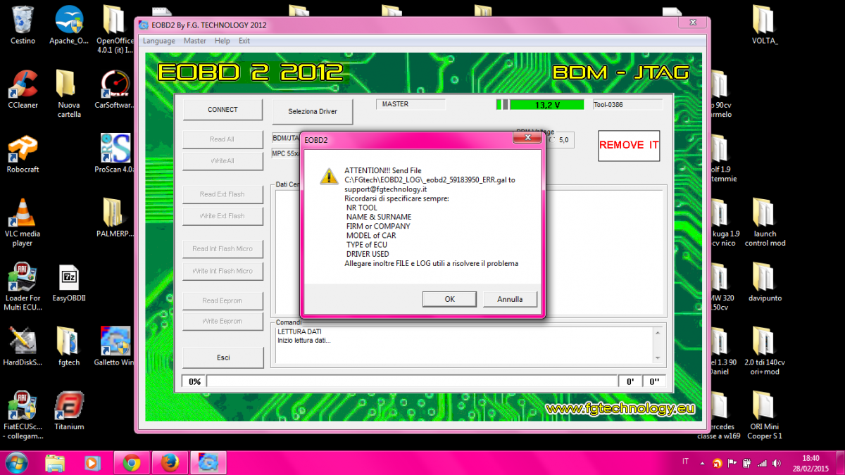

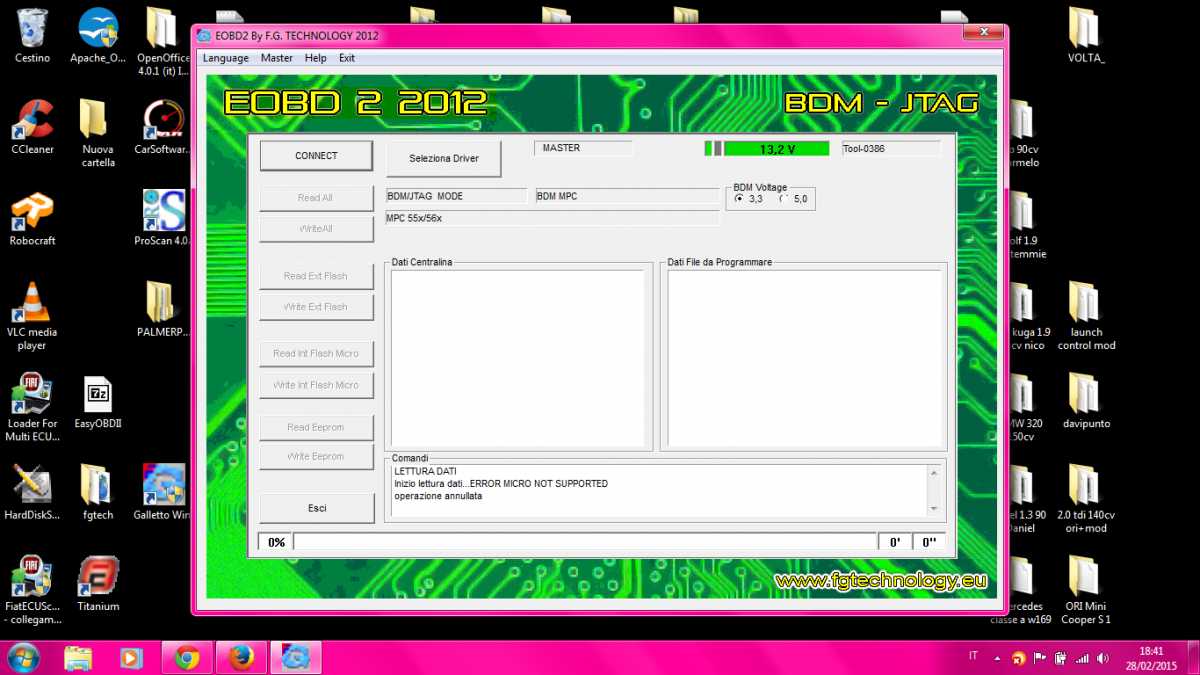

- collegato al pc il gallo ed impostato bdm 55x\56x ed ho cercato di leggere... (curiosità che mi risultata particolare! tutte le volte che cerco di leggere il mouse si sposta in basso a destra e mi viene visualizzato il desktop, è normale? uso win7)

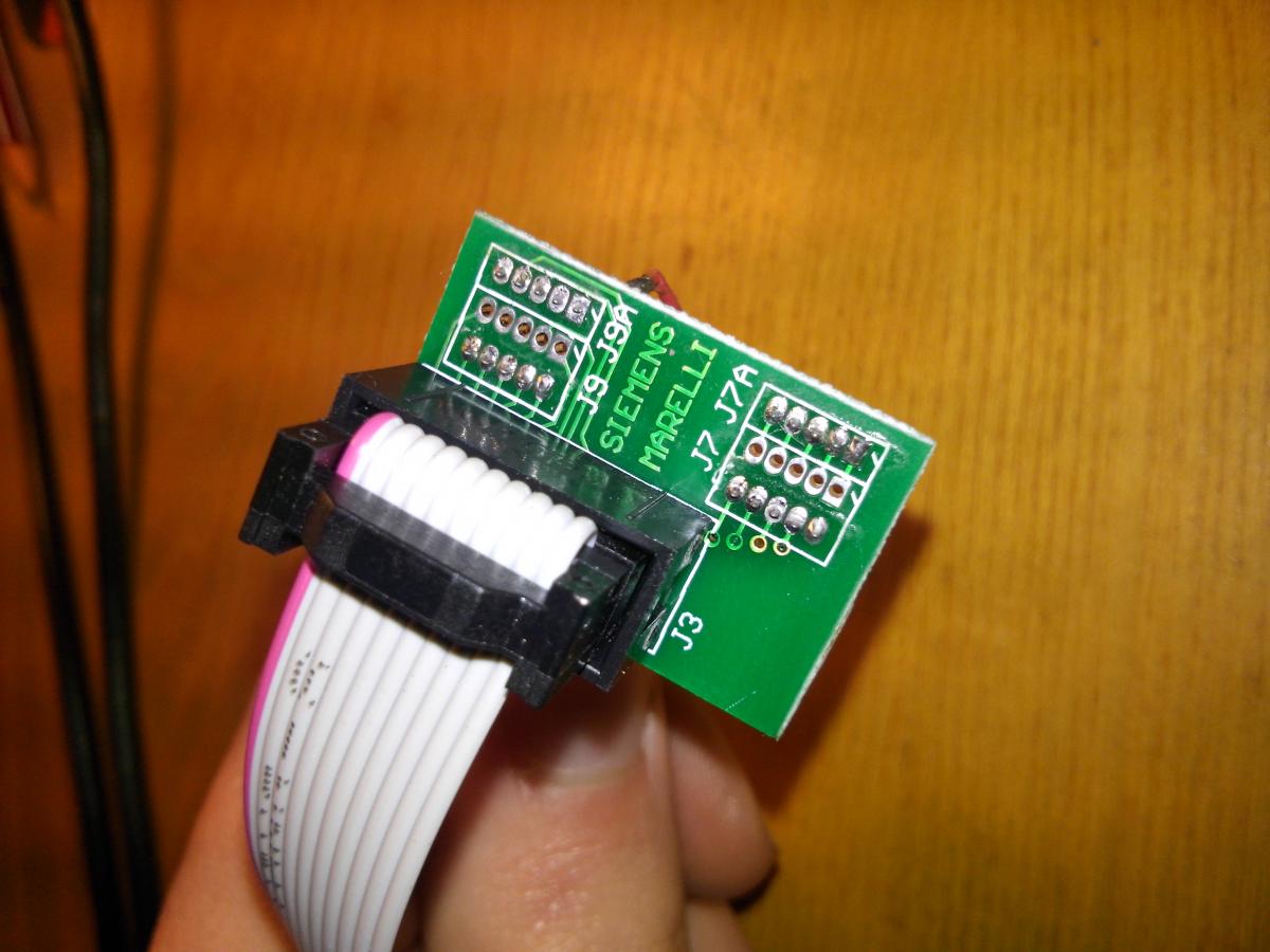

post-38921-0-77039300-1425202843_thumb.j

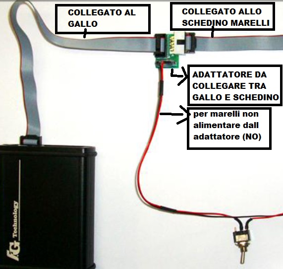

tra lo schedino che hai allegato e il gallo devi avere anche l'adattatore che si usa sulle bosch mi raccomando di non alimentare l'adattatore per le marelli io do alimentazione solo dal pettine della ecu non alimento nemmeno il gallo... eccoti una foto di come devi collegare il tutto
no che rabbia! ora devo rismontare tutto.. Grazie mille!! io avevo capito che quello schedino andasse usato sono le bosch che dovevano essere alimentate da quello schedino..   Oggi devo studiare per un esame, tra qualche giorno riprovo e vi faccio sapere.
Grazie ancora!!
si mi raccomando però di non alimentare dall'adattatore altrimenti bruci la ecu ok alimenta soltanto dal pettine per il collegamento dello schedino marelli controlla se le piste dello schedino che utilizzi combaciano con le piazzole che ti ho evidenziato in precedenza e vedrai che riuscirai a leggere tranquillamente

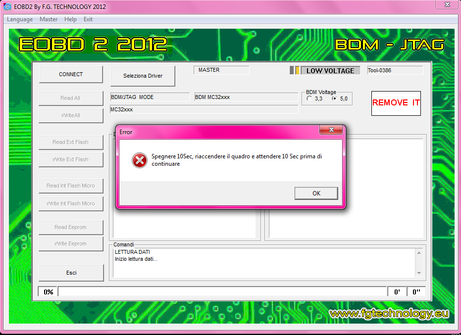

adesso sto alimentando solo la centralina con un alimentatore di un pc.. e mi dice low voltage.. fatto sta che cerco di leggere ma mi appare questo errore.. Ormai non so più che fare ufff

Andrea allora se usi gli schedini a molla con lo schedino cmd ti serve l'adattatore altrimenti non la leggerai sicuramente se ti da il low voltage sicuramente hai il cavo che alimenta la ecu con i collegamenti sbagliati i clone spesso presentano quel cavo fatto male visto che hai provato soltanto con quello il gallo deve essere alimentato anche solo dall pettine quindi il cavo per pinout del gallo a problemi
ti dive low voltage perchè hai problemi con il cavo che alimenta la centralina è successo anche a me io le leggo soltanto con il pettine senza alimentare il gallo controlla quel cavo e l'adattatore bosch lo devi mettere soltanto se usi lo schedino cmd

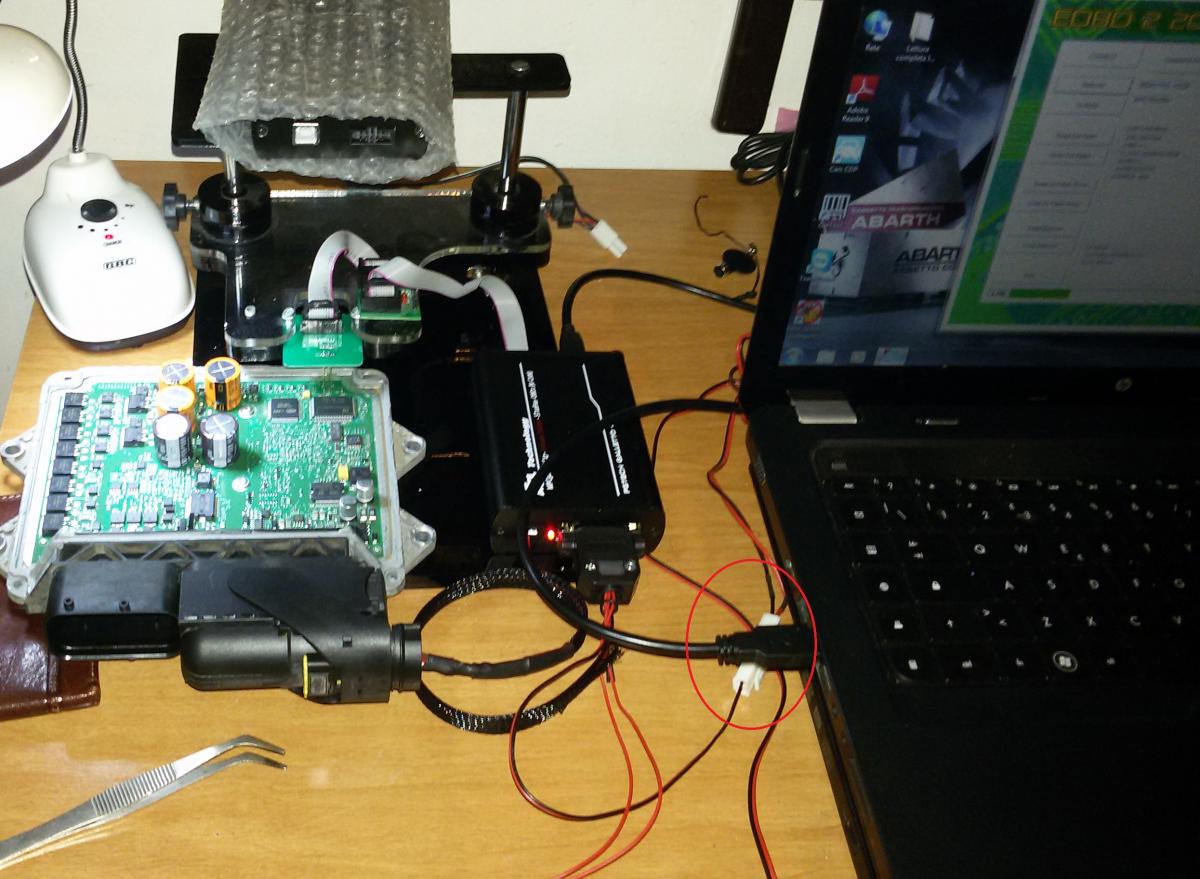

Scusami tanto ma se alimentando dal pettine come ti avevo detto il gallo ti dice lowvoltage significa che il positivo non torna nel galletto e quindi non lo alimenta su questi clone cinesi il cavo per connessione dal pettine alla maggior parte è da rivedere
non so se si riesce a capire ma ti posto una foto di come faccio la lettura delle marelli ti ho cerchiato in rosso dove alimento la ecu ed il gallo soltanto dal pettine se hai collegato e alimentato il pettine nel modo giusto all'apertura del gallo ti devi trovare i 12 volt per questo credo che il tuo cavo ha qualcosa che non torna
