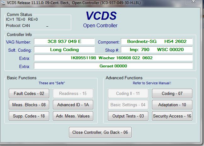

posto un immagine del vcds potete dirmi se la centralina interessata è questa?
Gpost-36044-0-18119900-1424987042_thumb.jrazie
Si, ma oltre a configurare la bcm per avere i fari allo xeno devi anche sostituire il cablaggio completo, poichè bisogna che la bcm riconosca i fari allo xeno....altrimenti non si accendono.
