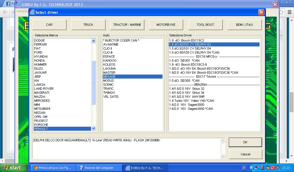

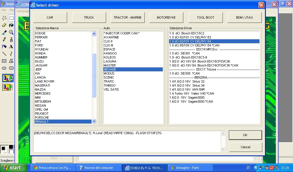

Se guardi in basso nella schermata dove selezioni il driver è lo stesso galletto che ti dice la dimensione del file che dev'essere letto e scritto.
Allora, controllato adesso adesso, la mia auto risulta essere 40kb infatti è il 101Cv ed è Euro3
Mentre la versione Euro4 risulta essere da 128Kb
Quindi la mia lettura di 40Kb non dovrebbe essere giusta??
Illuminatemi...

post-5549-0-17113900-1423952909_thumb.jp
post-5549-0-68019700-1423952922_thumb.jp
Illuminatemi...
Grazie!!!
Se la tua auto è euro 3 allora la tua lettura dovrebbe essere corretta.
