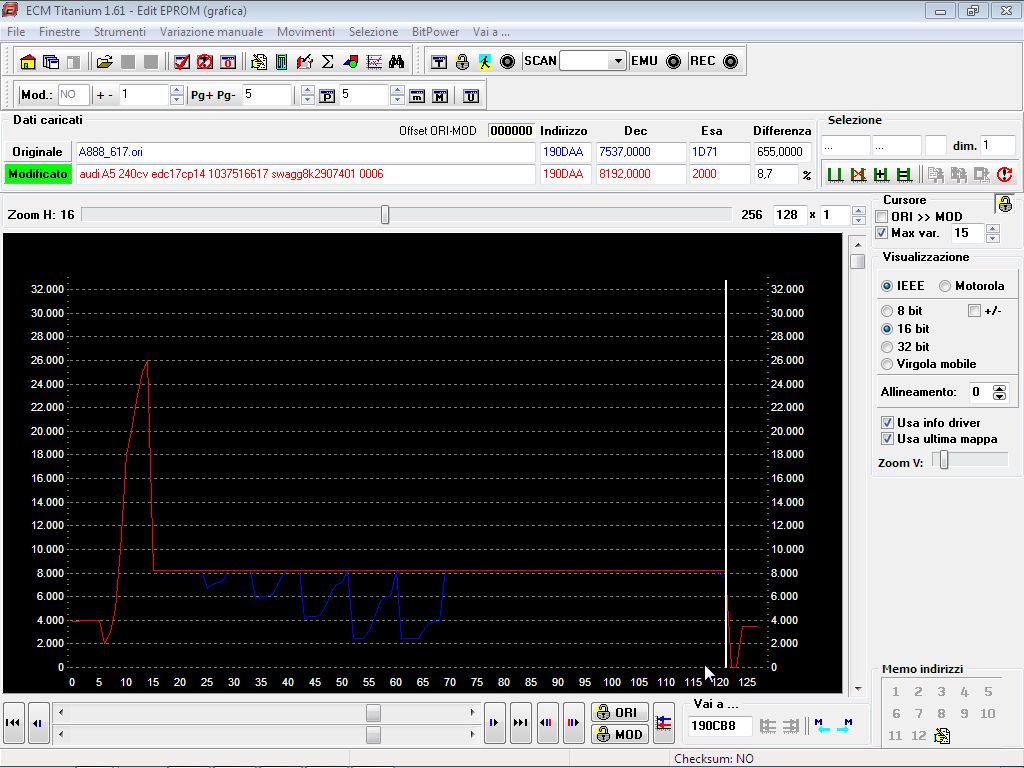

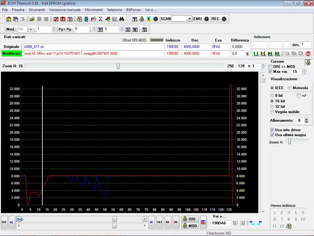

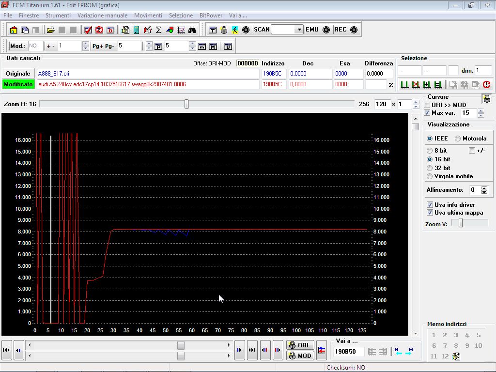

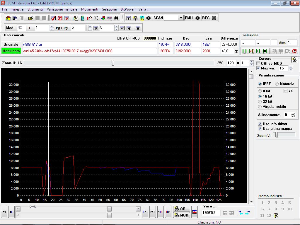

Hai notato gli screen che ho postato sopra e a cosa servono? Dato che da ecm tit sono fuori driver?

all'indirizzo 190B5C :
Überhitzungsschutz Ladeluft-Kennfeld (4x7)
(Lufttemperatur nach Ladeluftkühler,Motordrehzahl [1/min])/-
Carica Protezione surriscaldamento mappa dell'aria (4x7)
(Temperatura dell'aria dopo intercooler, il regime del motore [1 / min]) / -
all'indirizzo 190FF4:
Kennfeld Überhitzungsschutz Oil (7x6)
(Öltemperatur,Motordrehzahl [1/min])/-
Mappa surriscaldamento dell'olio (7x6)
(Temperatura dell'olio, il regime del motore [1 / min]) / -
all'indirizzo 190DAA:
Überhitzungsschutz Kraftstoff-Kennfeld (7x5)
(Kraftstofftemperatur,Motordrehzahl [1/min])/-
Protezione contro il surriscaldamento mappa del carburante (7x5)
(Temperatura del carburante, il regime del motore [1 / min]) / -

La mappa ha un criterio.. Chi l ha fatta sa come funziona un motore CR sempre se è farina del suo sacco ... Io uso la stessa tecnica ...anzi un po piu evoluta.. ci sono alcune piccole imperfezioni... Non è una mappa per aumento netto di potenza ma credo principalmente per salvaguardare i consumi... La tecnica però è OK!!!
