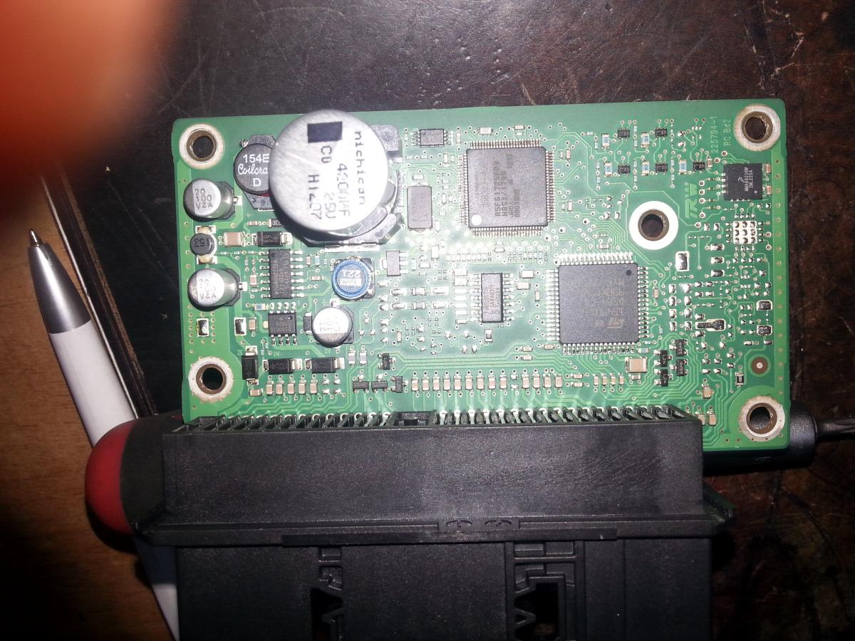

totosprint Inviato 6 Febbraio 2015 Inviato 6 Febbraio 2015 salve deve ripristinare una centralina fiat panda 2012 trw 51842713 qualcuno può dirmi quale eprom devo leggere Grazie allego foto
giary74 Inviato 11 Febbraio 2015 Inviato 11 Febbraio 2015 L'eeprom dovrebbe essere la 95640 che si trova nella parte sinistra della foto (è quel pezzo nero con otto piedini 4+4)
massimiliano83 Inviato 13 Febbraio 2015 Inviato 13 Febbraio 2015 controlla un una comparazione su internet prima di staccare e cambiare
