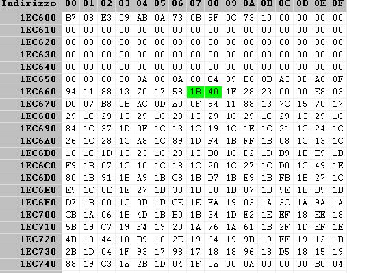

se fai lo switch off seguendo la guida presente sul forum???per le edc17??? volta cmq tocca i due bit dello switch....ma il rischio è che azzeri la tabella dtc e non è una buona cosa.....
però non voglio portarti fuori strada.....non sono un esperto.....io ho un edc17 ed è fatta con il solo switch.
devi prima premere sul bit che vuoi modificare.....poi vai su scorrimento veloce e poi edit valore........e poi invio.....
io almeno faccio cosi...

seconda cosa su queste ecu si fa lo switch off  come ha già detto ghironfa altrimenti dtc off
Leggi bene la guida per lo switch sulle edc17
Sul tuo file trova tre indirizzi....il tuo dovrebbe essere il terzo....conti sei bit successivi....quindi in 8bit.......fai a finire alla riga sotto e teovi due bit 01 01 li metti a zero e dovrebbe bastare......volta lo fa gia.....quindi ti basterebbe rimettere ori la zona dtc

scusate ma devo mettere a 00 i valori in verde??? non mi spiego xke non mi trovo con le istruzioni se no il lavoro e semplice... l'interruttore dovrebbe essere quello seguendo le istruzioni
Veramente chiara é semplice Grzie
grazie mille fatto... vi allego il file se avete due minuti mi date un vostro parere se fatto correttamente... grazie
quindi l hai rifatto con solo switch off e mod??? cmq lo switch sembra corretto.....
