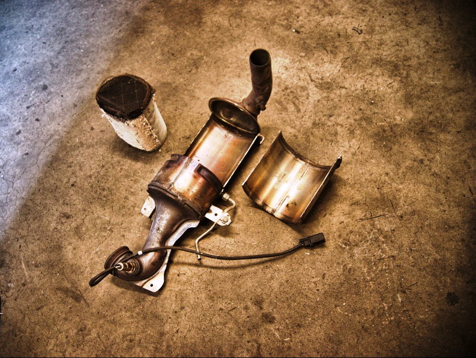

Non devi forare niente fai questa modifica, elimini il dpf, e ti rimane il cat originale, nella stessa carcassa c'è prima il cat. poi il dpf.
quindi una volta eliminato il dpf (si può rimontare in seguito?) vado a richiudere? non devo aggiungere nessun tubo? e quel "pancione" vuoto siamo sicuri che non fa perdere potenza ai bassi?
Ti ho allegato la foto,  come eseguire il lavoro senza spendere molti soldi, fatti fare una buona mappa con relativo esclusione del Dpf e basta, affidati ad un preparatore bravo e vai tranquillo.

Ma in che lingua te lo devo scrivere, ora ti faccio un riassunto:
1) Tubo diretto/ Downpipe =                             perdita di bassi, puzza allo scarico, auto non catalitica
2) Dawnpipe con catalizzatore 200 celle =        Spesa superiore alle 300€ + defap+ mappa =  dpf intatto per un rimontaggio successivo, soluzione ottimale
3) Tagliare il dpf ori =                                        Non spendere 300€ per cat 200 celle, utilizzi il catalizzatore gia' presente nel dpf ( modifica reversibile, se                                                                                      durante l'estrazione della cella dpf riesci a toglierla integra) soluzione economica.
Prova la modifica di mario se ti dice male che si rompe il kat puoi sempre montare un 200 celle e basta però ci hai provato....
non si può voler la botte piena e la moglie ubriaca si dice a roma..
ma dato che sicuramente avrà già fatto questa modifica su qualche macchina sa se ci sono stati problemi...ma se si rompe il kat come me ne accorgo? (senza vedere all interno)
il catalitico si vede all'interno se si rompe se ti si stacca dall'involucro non va bene ma se rimane ben saldo all'involucro della marmitta risaldi il tutto e provi.... fatti fare prima la modifica da un professionista poi lo smonti lo tagli negli stessi punti che ti ha fatto vedere mario estrai il dpf controlla che il kat rimanga ben saldo ricuci il tutto e provi..
