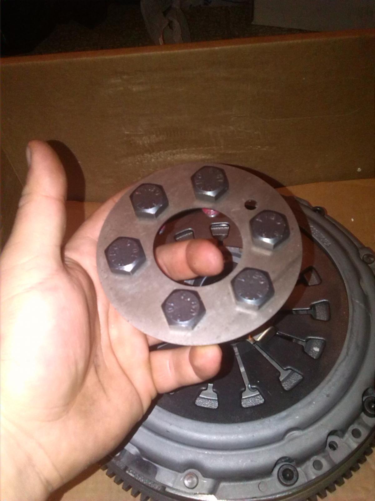

salve raga,
ho preso la frizione della mia alfa con volano monomassa...mi hanno dato anche questa piastrina...voi sapere per caso dove devo metterla?
grazie 1000
