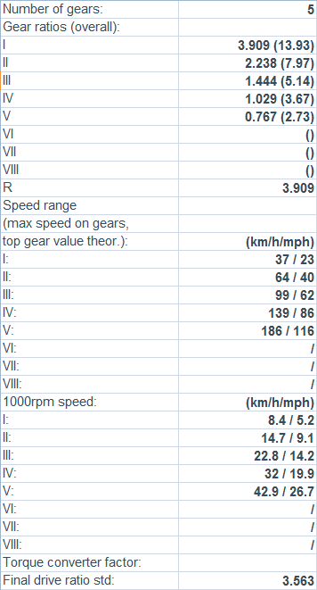

Questi sono i rapporti del 75 e le specifiche:
post-26403-0-19978700-1422312202_thumb.p
E' 12/2011. In ogni caso penso si possa confrontare il 75HP del fiorino con il 75HP della GPunto o altre vetture non autocarro per vedere se cambia rapportatura. In ogni caso come già detto a me sta cosa del cambio non mi torna perché se il motore gira uguale avrà lo stesso consumo ma velocità differenti, anzi, se ci pensate, un cambio più corto dovrebbe sforzare addirittura meno a macchina scarica quindi il maggior consumo si dovrebbe avere solo se si cercano velocità elevate che una rapportata più lunga garantirebbe prima.
