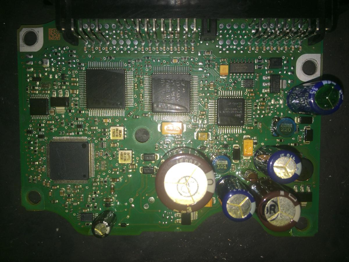

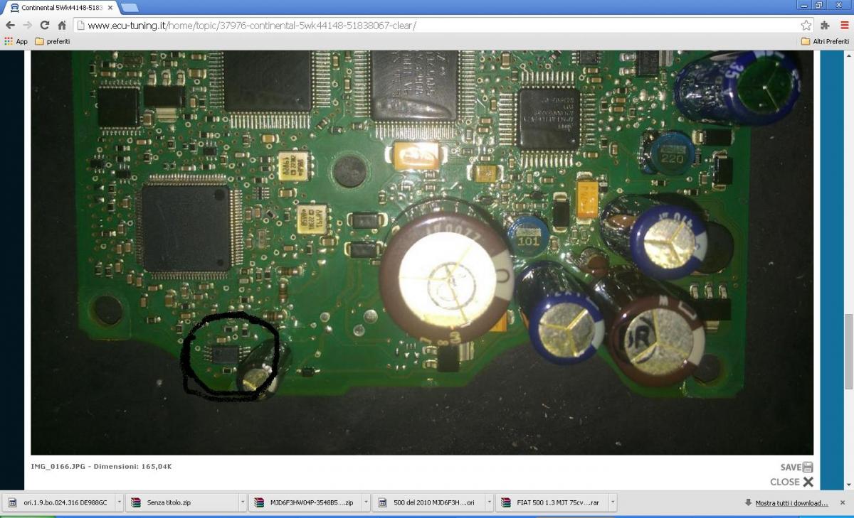

devi prima dissaldare poi la attacchi al contrario con una punta di attac per mantenerla ferma ci saldi
i fili capillari la leggi la moddi poi la scrivi e poi risaldi sulla ecu
ne feci una di una 500 ma non avevo l'adattatore l'unico modo per tenerla ferma per saldare i fili fu l'attac :biggrin:
gianluca comparando il file con latro post nel tuo molti punti in cui e00
e quello ori è in ff poi mi sa che dovrebbe vedersi il numero di ecu e non si vede nel tuo
quindi salda bene e rileggi
