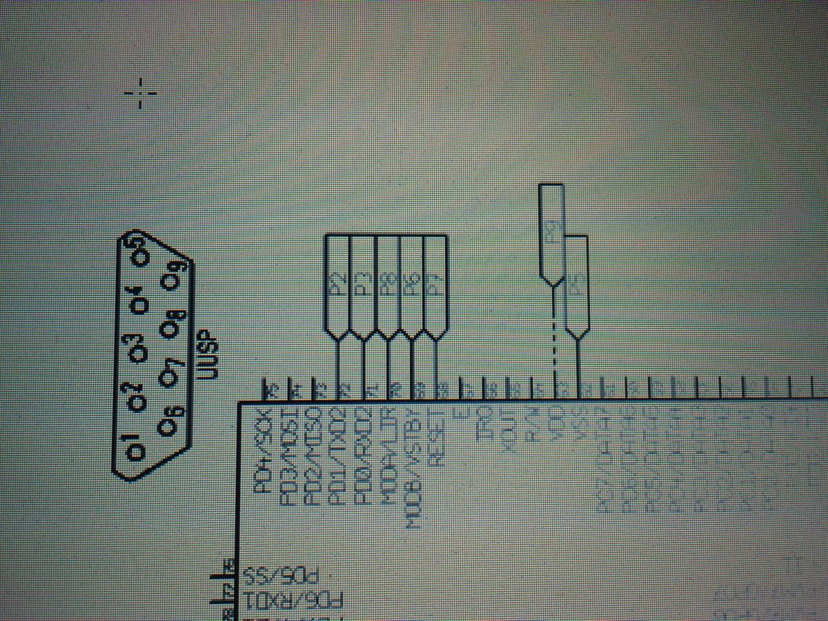

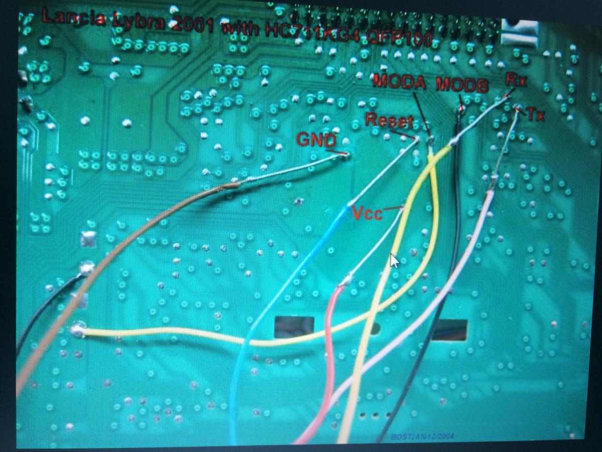

LANCIA LYBRA - 2002 with Veglia Borletti MCU 68HC711KG4 SW 2 qualcuno sa come collegare upa per leggerlo
Ospite Ale.ecueletro
Sono confuso tra collegamenti GND E P5 e Vcc e P9 chi mi sa dare dritta non ho letto dei micro on board fino adesso non ho idee chiare su questi

Fatto con digiprog collegamento con 4 fili.
