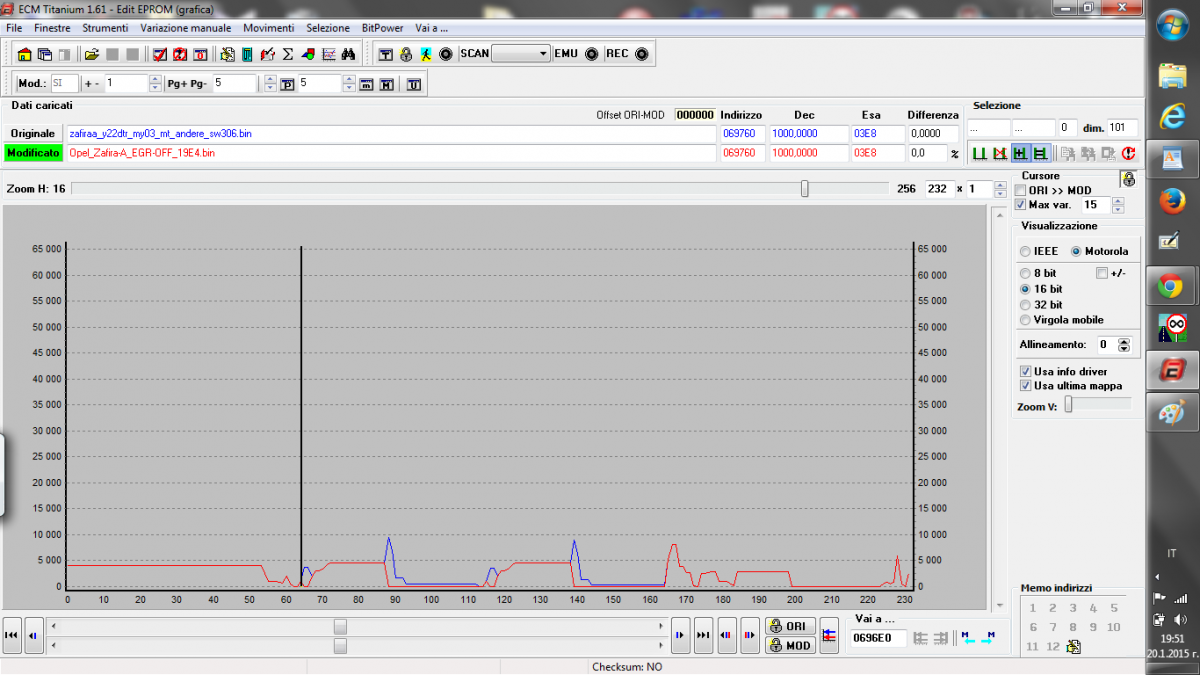

Come ho detto piu sopra, per me la miglior soluzione e X17
Condivido anche la soluzione egr off, pero non sono sicuro che ecm ha calculato bene il ceksum. Bisogno farlo con winols aggiornato (ci vole ols 279 )
post-6573-0-85622500-1421778564_thumb.pn
psr egr.rar
