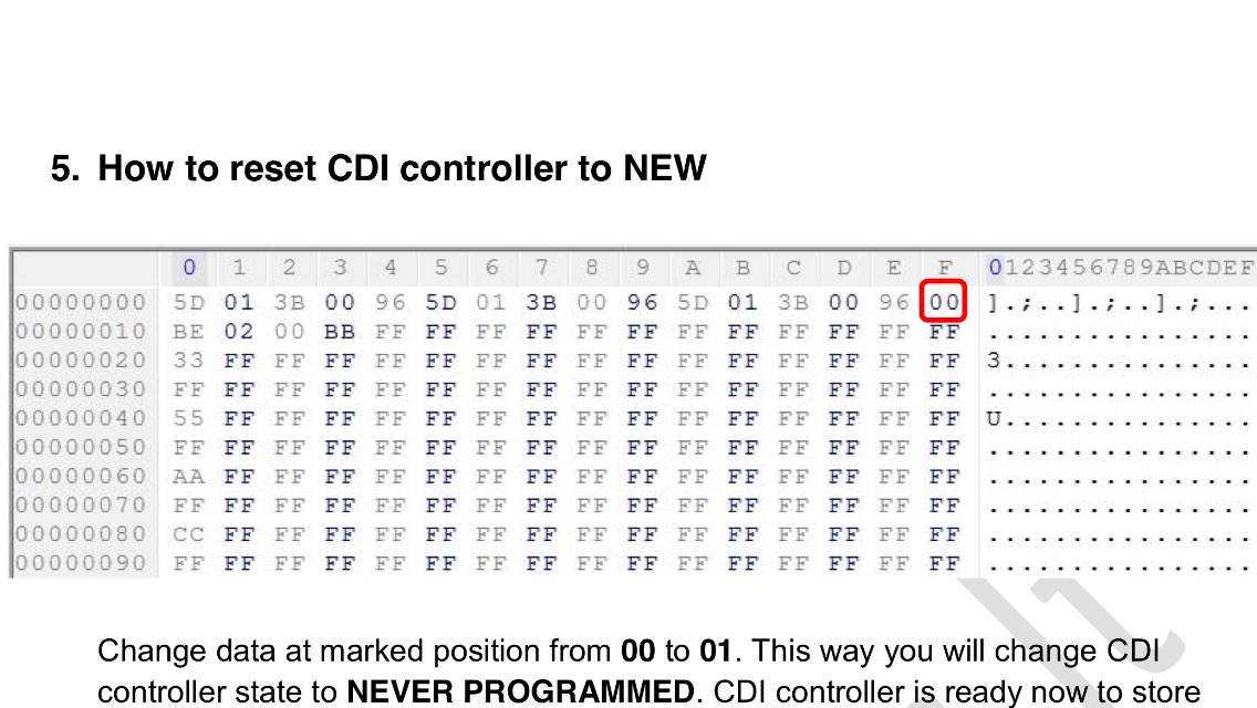

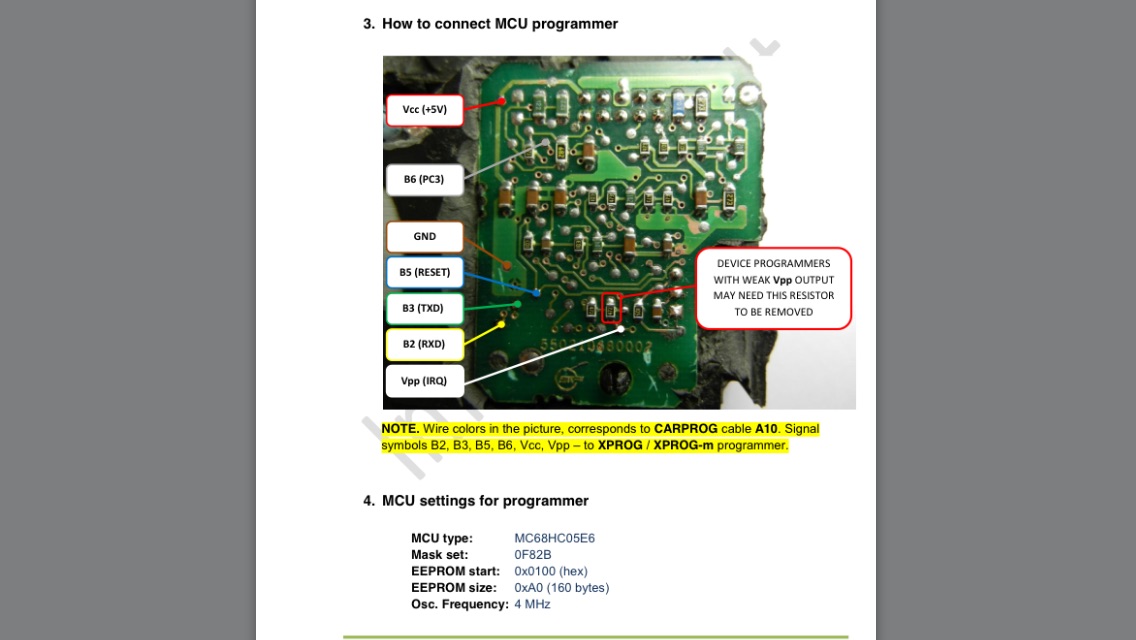

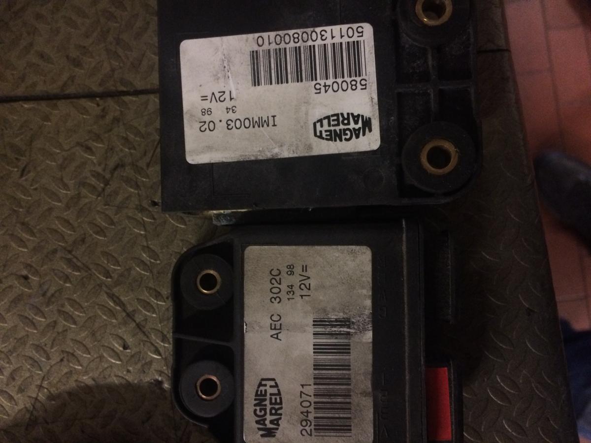

Ciao ragazzi ho trovato modo di legere questa centralina del vespa che non si puo leggere in seriale in Kline aprendola,modificando file come descritto on screen che posto si fa vergine,dopo fa aprendimento chiavi con chiave master.Qualcuno sa come si potrebbe fare E se si puo fare Immo OFF su questa tipo sulle machine stacando antennino.
Ecco screen
