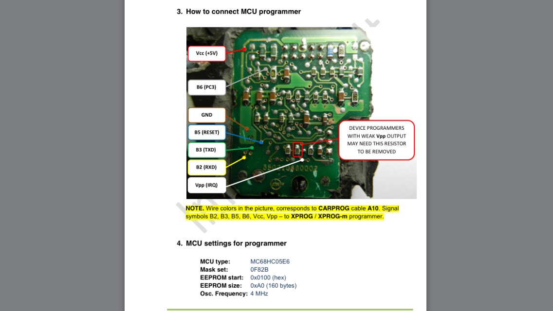

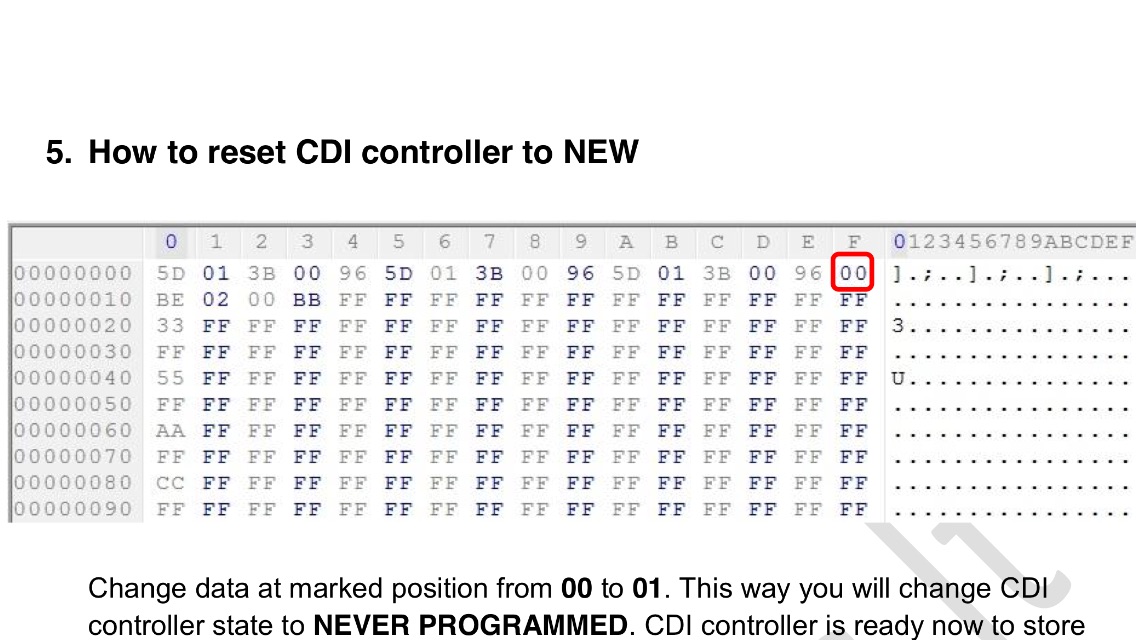

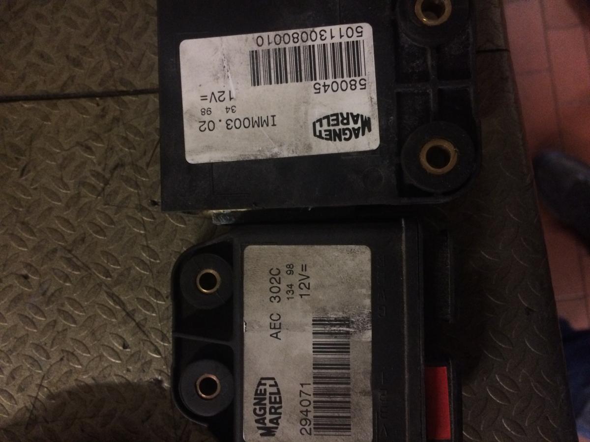

Per fare la parziale e necessari cambiare bit indicato da 00 a 01 cosi ritorna al impostazioni di fabrica e si ricodifica con nuova accensione con chiave master,ma qualcuno sa se stacco antenino dal blocchetto accensione la moto partirebbe lo stesso.qualcuno ha avuto da fare con queste.

Ciao, questa versione di immobilizer/accensione parte solo con trasponder, e quindi con antennino. Esiste una versione Malossi con
senza richiesta codice.
