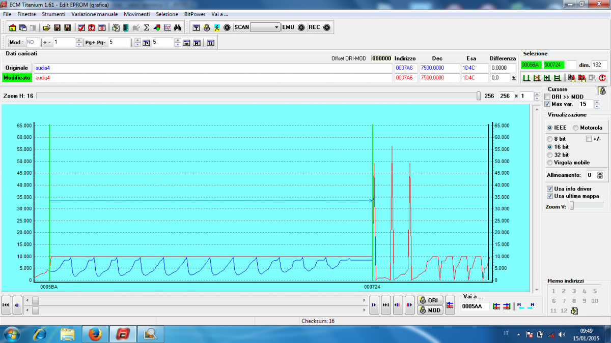

buongiorno ragazzi come da titolo vi chiedo un parere sull'esclusione dell'egr della mia audi
i dati della ecu sono i seguenti
E0907401J
2.5l V6 TDI
.AUZZZ8E34A001027
1037367927
0281011387
Flash:29F800BT
file letto con galletto
egr esclusa con ecm titanium.
allego file ori e mod e screen di ecm
audi.rar
post-38014-0-45402200-1421312653_thumb.p
Ospite QUATTRO
sulle edc15 basta tirare una linea sulla mappa egr...controlla le affini come dice genlig. I panettoni non sono necessari su queste ecu
Ospite QUATTRO
dimenticavo con cosa l'hai letta? in boot o seriale?
pardon...al banco o in seriale?
Allora lo Letta in seriale con galletto v54!
Ho portato tutti i valori di tutte e 11 le mappe fase iniezione al max ossia 9500!
Il problema persiste!
Dove dovrei tirarla quest'altra linea? Sai gli indirizzi?
non hai postato niente ora senza vedere il file penso che avrai fatto un buon lavoro
ma hai provato ad abbassare anche i pandori a tutte le mappe?
poichè penso che quattro intendeva la linea dove l'hai tirata adesso!
