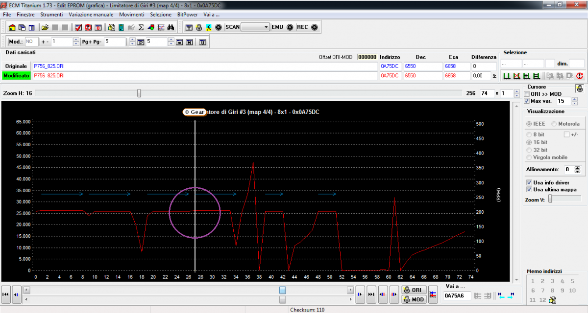

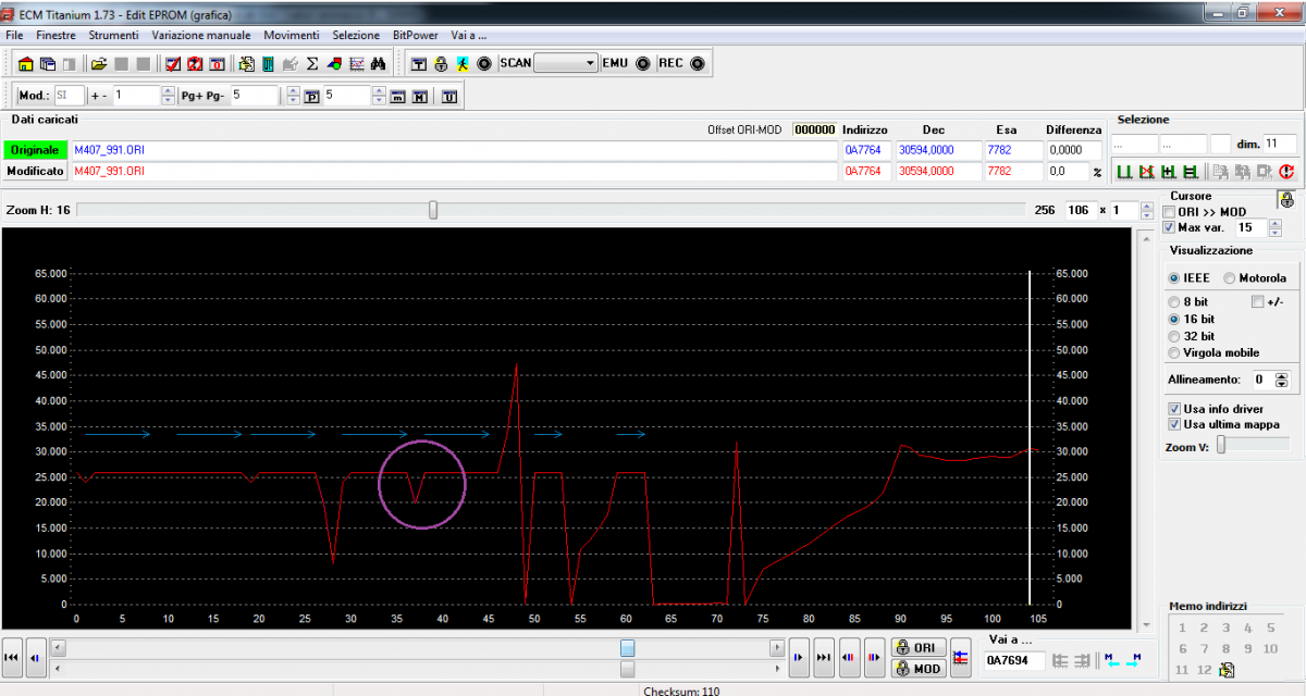

buonasera, ho un dubbio su una mito 1400cc 78 cv .
sembrerà stupida la cosa per alcuni, ma la macchina è come se avesse 2 limitatori... o meglio si riesce a tirare le marce fino a 6500 giri ma in verità a 5000 giri la macchina già non tira piu come dovrebbe ,
ho provato a confontare una mappa di 500 abarth (stesso tipo di ecu) al file della mito.
ovviamente sono 2 file completamenti diversi ma era solo per avere un'idea...
 allego gli screen ... potrebbe essere che la zona (bit) cerchiato in viola sia il bit del limitatore a 5000 giri ?
screen e file mito in allegato.
ben accetti eventuali suggerimenti .
