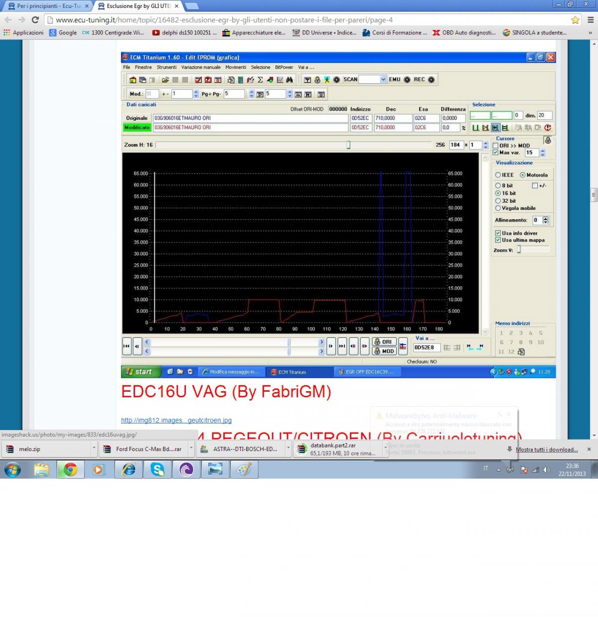

Adrenalina86 Inviato 4 Gennaio 2015 Inviato 4 Gennaio 2015 Salve ragazzi, in primis auguroni a tutti di buon anno. In pratica devo chiudere l'egr a questa mappa e ne conosco il metodo ma non sto riuscendo ad individuare in 2d l'indirizzo. Gentilmente mi aiutate? Ne sarei grato e che serva anche ad altri utenti. Grazie di cuore e auguri ancora. 03G906016G.rar

Adrenalina86 Inviato 5 Gennaio 2015 Autore Inviato 5 Gennaio 2015 Non dovrebbe essere questo il 2d dell egr? Con quegli indirizzi non mi sembra corrisponda. si ma Enzo ha ragione si specifica edc16u1/u31/u34 c'è ne sono diverse ed è sempre meglio specificare di cosa si tratta File tuning 87 si tratta dell'edc16U1 montata sull'Audi A3 2.0 TDi 140 cv 16 valvole. Grazie per la risposta comunque Ho postato uno screen di riferimento
filetuning87 Inviato 5 Gennaio 2015 Inviato 5 Gennaio 2015 lo so che si tratta di una edc16U1 visto che ti ho trovato gli indirizzi corretti dove lavorare comunque ti confermo che si fa come nello screen apri il tuo file con ecm vai sugli indirizzi che ti ho fornito in 8 bit metti al valore minimo e il gioco è fatto.. facci sapere saluti 2
filetuning87 Inviato 5 Gennaio 2015 Inviato 5 Gennaio 2015 ps non ti sembra corrispondere perchè la visualizzi male la devi visualizzare a 16 bit motorola ma quando la modifichi è meglio a 8 bit perchè correggendo a 16 potresti erroneamente non portare al minio il valore finale a 255000
