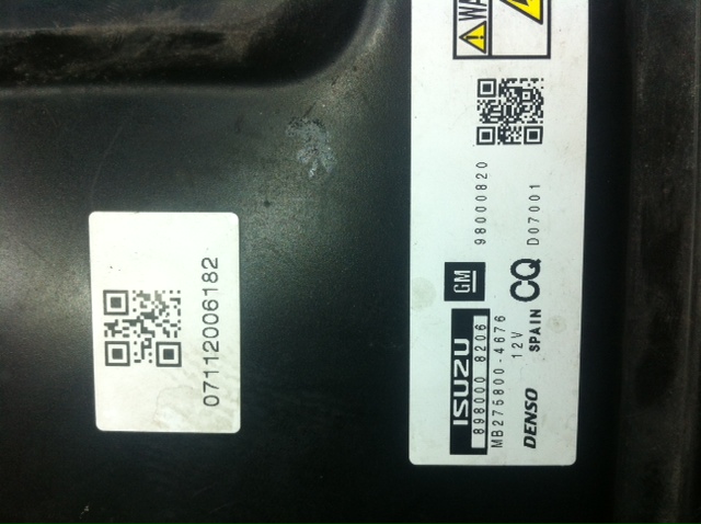

posto anche la fato della centralina (magari qualcuno ne ha una in casa da vendermi)
post-5827-0-73652300-1420270791_thumb.jp
scusa ma il mio schema diceva di collegare del cablaggio "piatto" (che sono 20 fili, ma ne colleghi una decina) e l'alimentazione primaria alla centralina con due pin a 12v e due messi a massa.
poi per leggerla si fa un ponte, mentre per scriverla si rimuove e se ne fanno altri due diversi.
fili marroni non ne ho colooegati io :ermm: ...
no, tutti grigii,,,tranne l'uno che è grigio e rosso...
se mi dici a che numero puo corrispondere magari posso dirti dove l'ho collegato..
