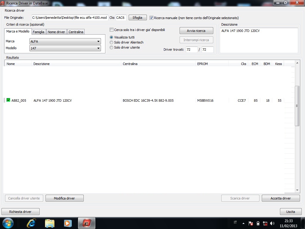

ora quando sono andato a mettere per la prima volta il file originale sul titanium l'ho aperto con un drive che e siglato cosi
A882_005 ALFA 147 1900 JTD 120CV BOSH EDC 16C39-4.5X882-9.005 M58BW016 CCE7 85
LO ALLEGO ANCHE IN FOTO
driver usato per lettura file

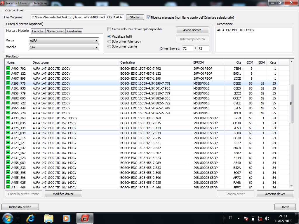

lista drivers disponibili
post-34412-0-87152500-1419890979_thumb.j
vorrei sapere quale e quello giusto da selezionare e se eventualmente dovessi fare una altra auto come faccio a sapere quale e il driver giusto...

ciao per prima cosa allega il file ori letto cosi si vede  il tuo software ed hardware specifico .
ecm titanium funziona nei seguenti modi carichi il file ori ,
puoi impostare la ricerca driver in automatico e lui te lo trova da solo se il file selezionato e ori  e se il driver e disponibile .
oppure ricerca driver manuale e te lo cerchi tu in base a software ed hardware giusti o simili .
in caso che apri un file gia mod nn lo apre perche cambia l'aria cks .

carichi il file ori in titanium clicchi su info sotto e lui ti dice il n software ed hardware se disponibili oppure prima di leggere li vedi in identifica ecu nel riquadro che si apre nel tool che usi per leggere
per sapere come identificarli devi annotarti gli ultimi tre numeri di   software ed hardware .
se nel caso il driver nn e disponibile ne cerchi uno che si avvicina di piu ai tuoi numeri

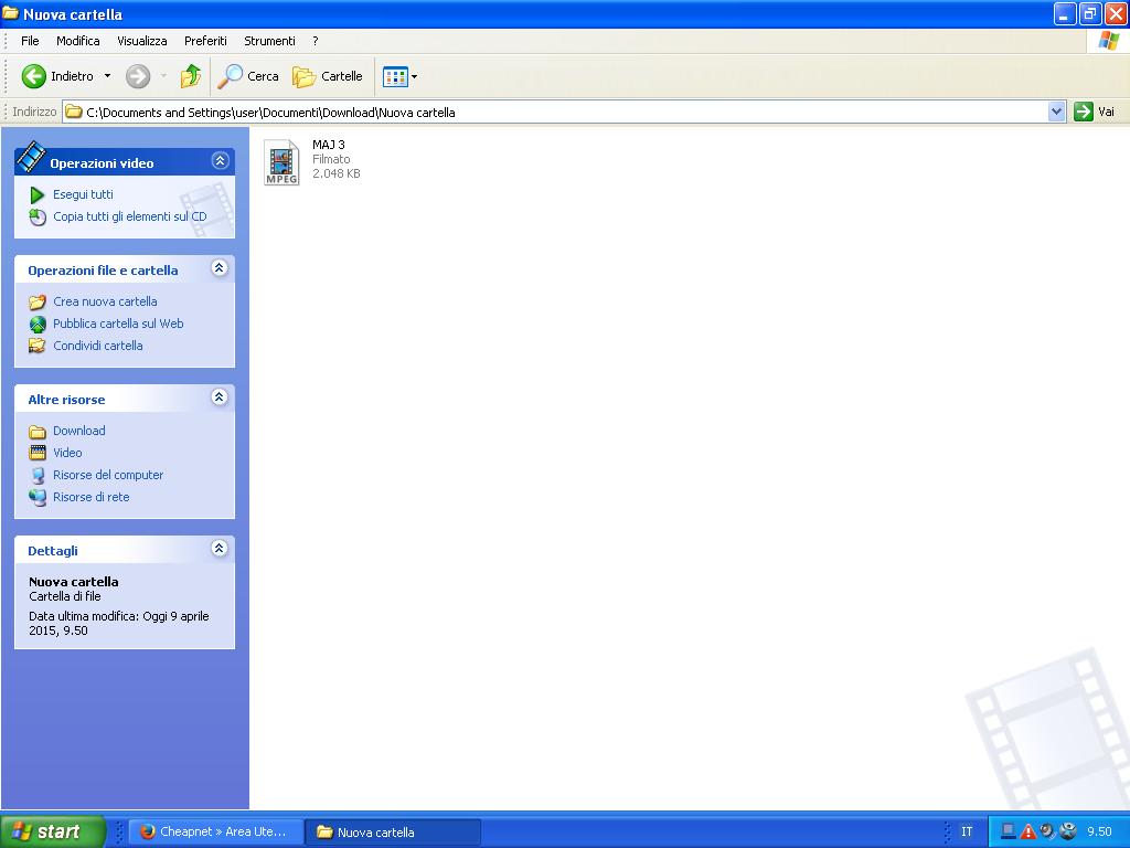

salve raga un amico francese mi ha inviato il suo file della 147 per farmi vedere le differenze su alcune modifche
vorrei risalire al software ed hardware in modo da trovare il giusto driver
come posso fare?
questa e l'immagine del file
post-34412-0-39115400-1428566822_thumb.j
