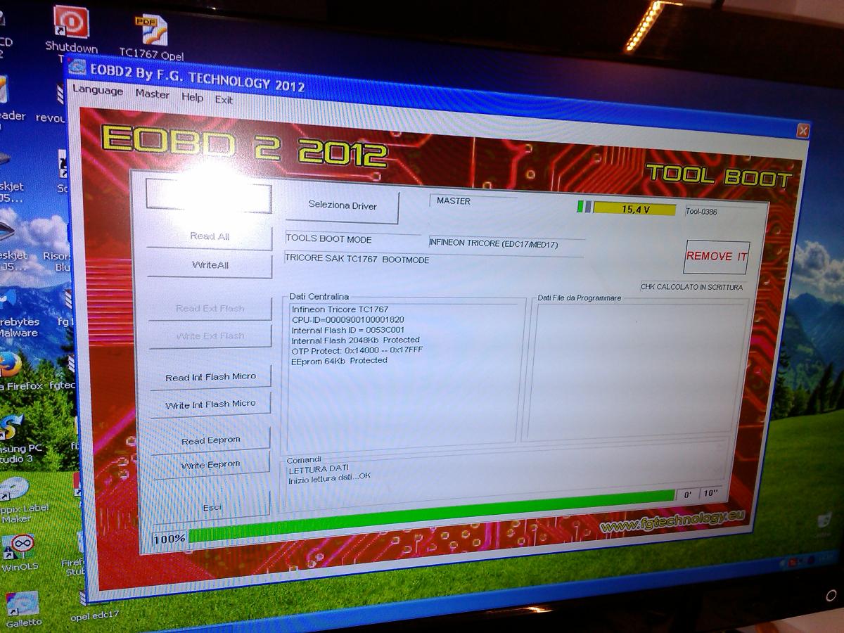

Salve a tutti scrivo questo post per darvi delle info e delle utility per la lettura di una edc17 particolare.
Nello specifico si tratta della edc17 con chip infineon tricore sak tc1767 che si legge in modalità boot tri core con il gallo v54.

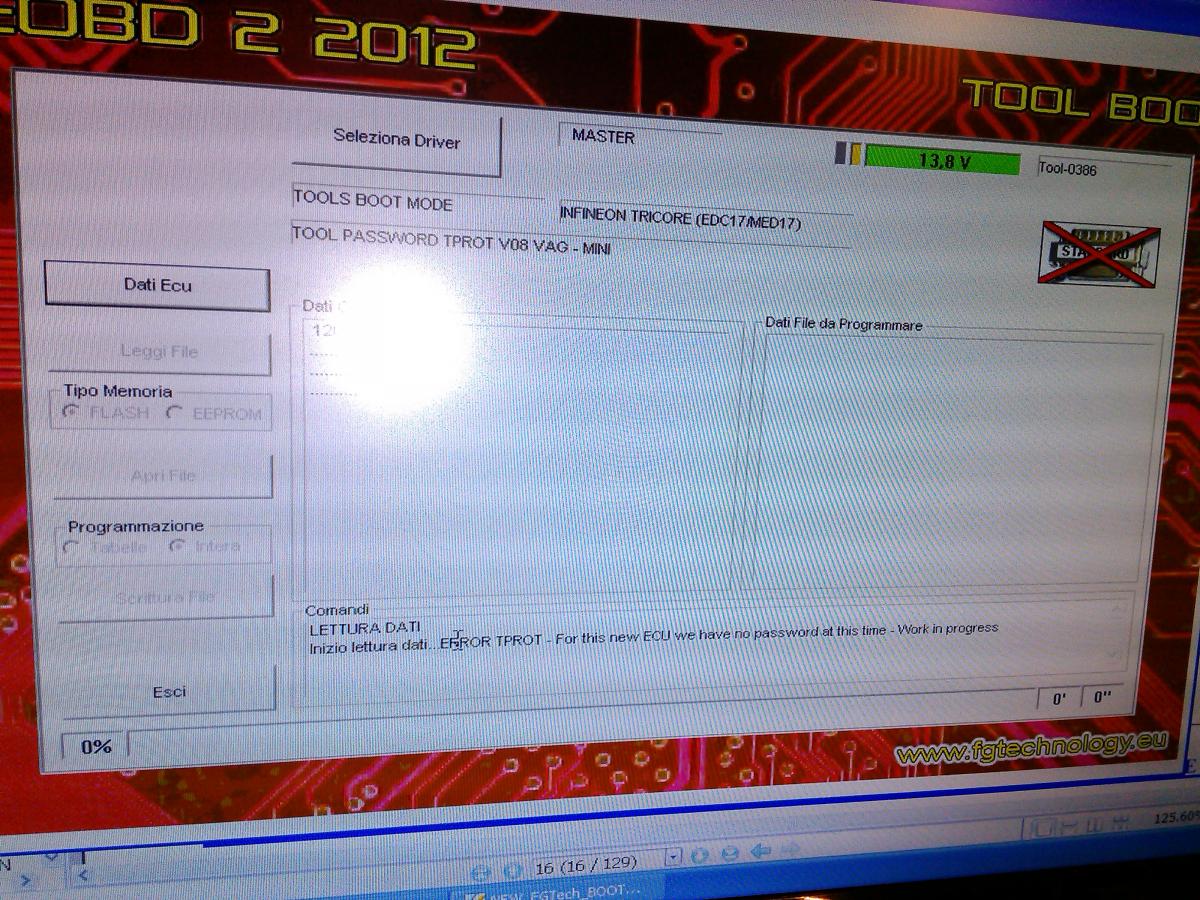

Dalla mia esperienza, come da foto allegate, cari amici questa con il gallo v54 clone non la fate proprio perchè il gallo clone non ha ancora la modalità tpro dedicata.
Ho provato anche con la modalità tprot delle vag ma nulla...quindi il mio consiglio è quello di farla solo con lo strumento originale fgtech.
Le edc17 che riesce a leggere e scrivere bene il gallo clone v54 sono quelle del gruppo vag di cui è prevista e dedicata la modalità tprot in caso di password lock.

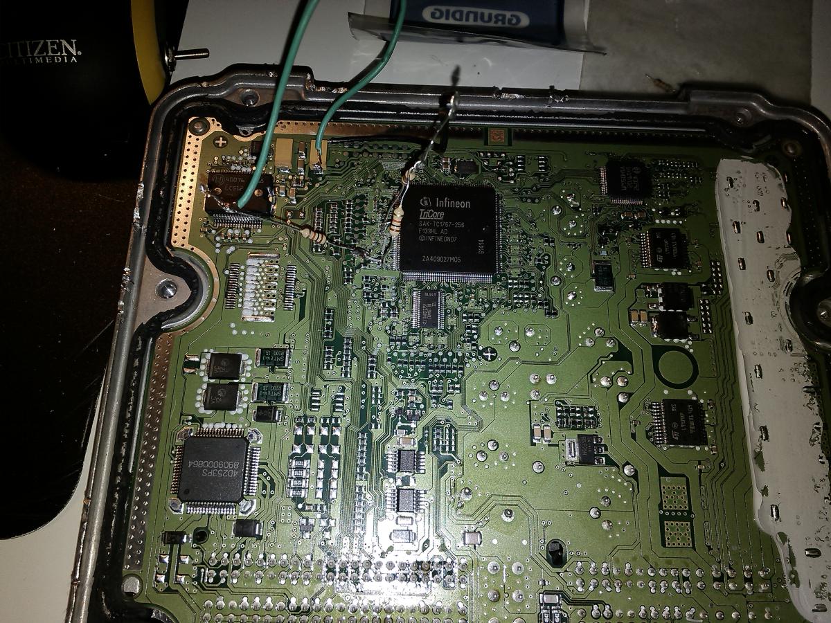

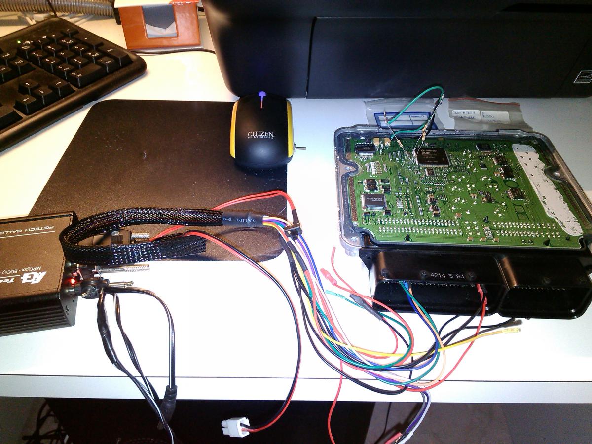

Comunque questo tipo di centralina non è come le altre edc17 che si mettono in boot con il filo dedicato del galletto(quello grigio con resistenza) ma necessita dell'utilizzo di 3 resistenze da 1000ohm l'una da collegare tra di loro come da figura allegata per far andare in boot automaticamente la centralina dopo averla alimentata dal pettine.
Quindi avete bisogno di autocostruirvi il collegamento in boot come ho fatto io con un pò di filo e stagno alla vecchia maniera...
In allegato ci sono delle immagini illustrative, il pinout e il nuovo pdf della fgtech che contiene anche altre immagini per il collegamento delle nuove centraline non ancora contenute nel file pdf tricore in documents del gallo v54.

Io con il gallo clone sono riuscito solo a fare dati ecu e basta...perchè in lettura mi dice che la centralina è procted e bisogna usare il modulo tprot che attualmente sul gallo clone e ripeto gallo clone non esiste per la centralina edc17 sak tc1767 NON ESISTE!!! Il discorso tprot vag l'ho specificato per far vedere che la modalità prevista dal gallo clone è solo per centraline vag e basta non per altre edc17 come quella del mio esempio(mi sembra chiaro!!!).
La EDC17 SAK TC1767 non è possibile farla con il gallo clone. Poi se qualche utente è riuscito a farla con il clone se è così gentile da postare dettagliatamente la sua procedura con le relative schermate come ho fatto io, penso che tutti nel forum gliene siamo grati come è nello spirito di questo forum dove tutti collaboriamo per darci aiuto sulle ecu.
Attualmente come da mail ufficiale della fgtech che sarà arrivata a tutti i possessori di fgtech originale neanche il tool ufficiale riesce a farla perchè la modalità tprot non è ancora stata inserita nel firmware del gallo originale figuriamoci in quello clone.
