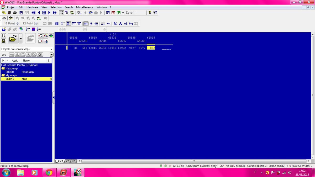

Andrea118 Inviato 23 Marzo 2015 Condividi Inviato 23 Marzo 2015 dopo aver abbandonato ecm perchè non mi permette di fare praticamente nulla e dopo aver cercato sul forum metodi per cambiare valore al break point senza successo ho provato con winols... ma winols mi fornisce valori tutti uguali sull'asse delle x non riesco ad interpretare quei numeri 65535... fatto sta che volendo con winols riesco benissimo andarli a modificare a mio piacimento! l'unico problema è che non so interpretarli? sai aiutarmi? Link al commento Condividi su altri siti Altre opzioni di condivisione...

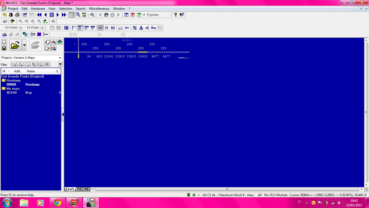

sergioT Inviato 23 Marzo 2015 Condividi Inviato 23 Marzo 2015 hai troppo poca esperienza in queste manovre. ci sono delle osservazioni: qui stiamo parlando di punto mentre la discussione è partita per 147 le mappe che hai evidenziato penso che siano a 8 punti ma con winols la editi a 9 punti probabilmente con winols hai settato male qualcosa che non ti fa vedere bene i break point ???? manca il file di cui stai discutendo. Link al commento Condividi su altri siti Altre opzioni di condivisione...
Andrea118 Inviato 23 Marzo 2015 Condividi Inviato 23 Marzo 2015 si ho selezionato un punto in più per errore con in mouse.. ma dopo confrontando con ecm ho corretto ma la situazione è cambiata di poco.. in allegato ho messo il file originale ed i file che ho letto da bdm GRANDE PUNTO 1.zipNuova cartella.zip Link al commento Condividi su altri siti Altre opzioni di condivisione...
