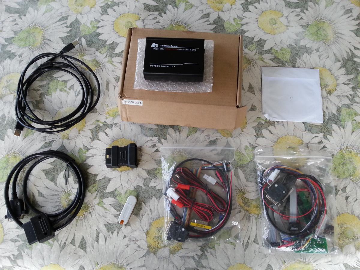

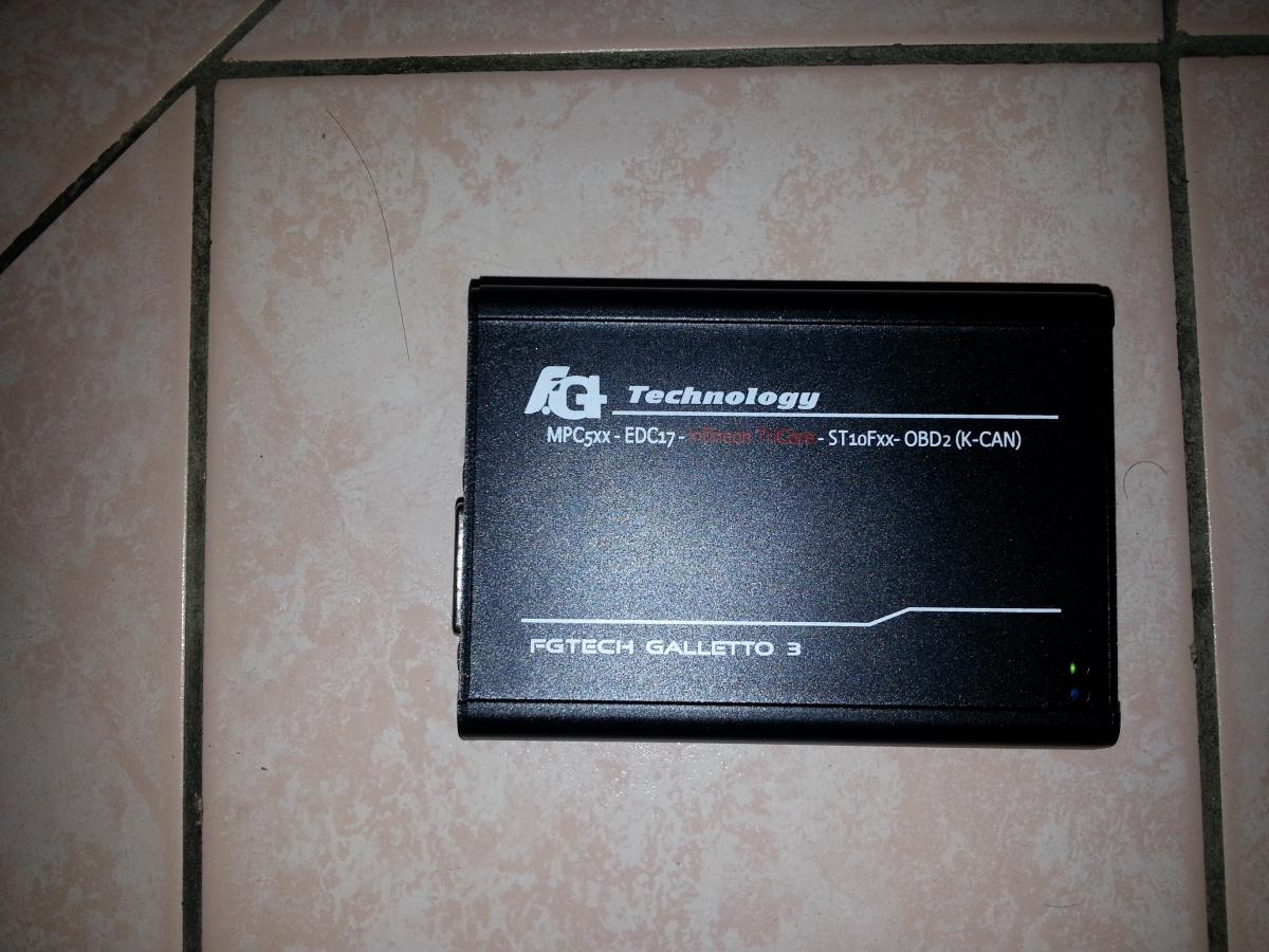

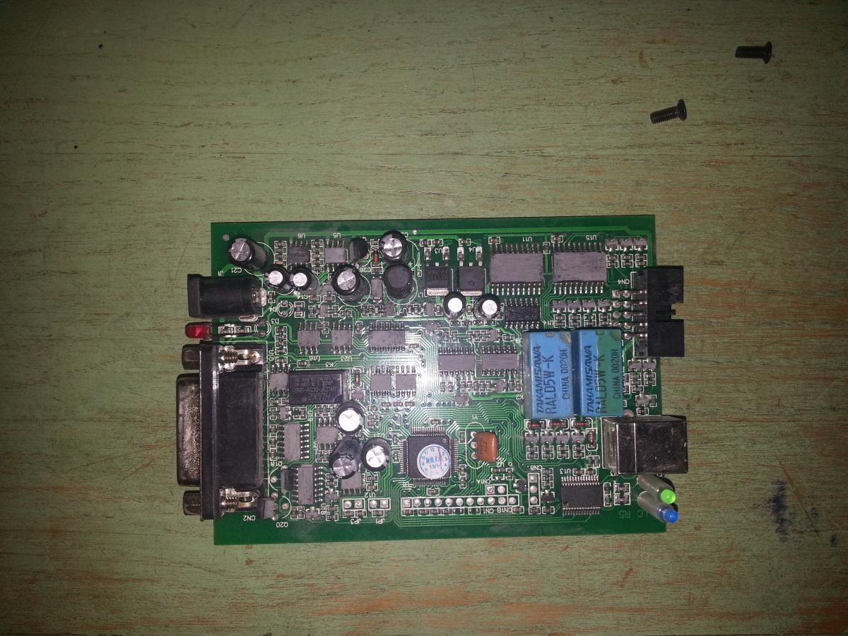

leletheboss92 Inviato 23 Dicembre 2014 Inviato 23 Dicembre 2014 Ragazzi altro post altra domanda dai piabo piano sto crescendo...un mio amico ha acquistato un galletto dsulla scatola ce scritto FGtech V53 A non cinese ma europeo completo di tutto però il fix non funge...ho provato il fix v53 v50 v51 nnt di nnt poi..prima carica i driver e lo riconosce poi inserisco la pennetta bianca che danno nel kit e la periferica è impossibile da installare o.o date un po un occhiata vedete che roba è se serve apro il gallo e posto la foto
PINOTUNING Inviato 23 Dicembre 2014 Inviato 23 Dicembre 2014 è un galletto v53 cinese !!! il Gallo europeo è completamente diverso !! non so' quanto lo avete pagato ma non è europeo fidati
leletheboss92 Inviato 23 Dicembre 2014 Autore Inviato 23 Dicembre 2014 L ha pagato 80 euro dite che riusciamo a farlo funzionare?
PINOTUNING Inviato 23 Dicembre 2014 Inviato 23 Dicembre 2014 è un v53 cinese al 1000% 80 euro è un buon prezzo per un cinesino ! europeo costa molto ma molto di piu' ! il v53 funziona solo su windows xp e devi avere sul pc le lingue asiatiche altrimenti non funziona ! e devi mettere la data del pc all' 1-1-2013 alcuni lo fanno girare anche sul seven ma bisogna sostituire al software un paio di file ! se cerchi sul forum dovresti trovare una guida per installare il software e una patch che ti permette di usare il software senza quella rogna di chiavetta buon divertimento ciao

guidotacco Inviato 24 Dicembre 2014 Inviato 24 Dicembre 2014 il mio è uguale ma gira con software 54!
PINOTUNING Inviato 24 Dicembre 2014 Inviato 24 Dicembre 2014 il mio è uguale ma gira con software 54! Sul tuo alla'esterno c'è scritto Fgtech v54 ! Sul suo invece v53
PINOTUNING Inviato 24 Dicembre 2014 Inviato 24 Dicembre 2014 il mio cover è senza scritte... anche se non ha scritte non vuol dire che il è uguale al tuo ardware del v53 e v54 sono identici , cambia il micro e di conseguenza anche il software
guidotacco Inviato 24 Dicembre 2014 Inviato 24 Dicembre 2014 anche se non ha scritte non vuol dire che il è uguale al tuo ardware del v53 e v54 sono identici , cambia il micro e di conseguenza anche il software ok,grazie,sai se cè un fix per quel pcb?
